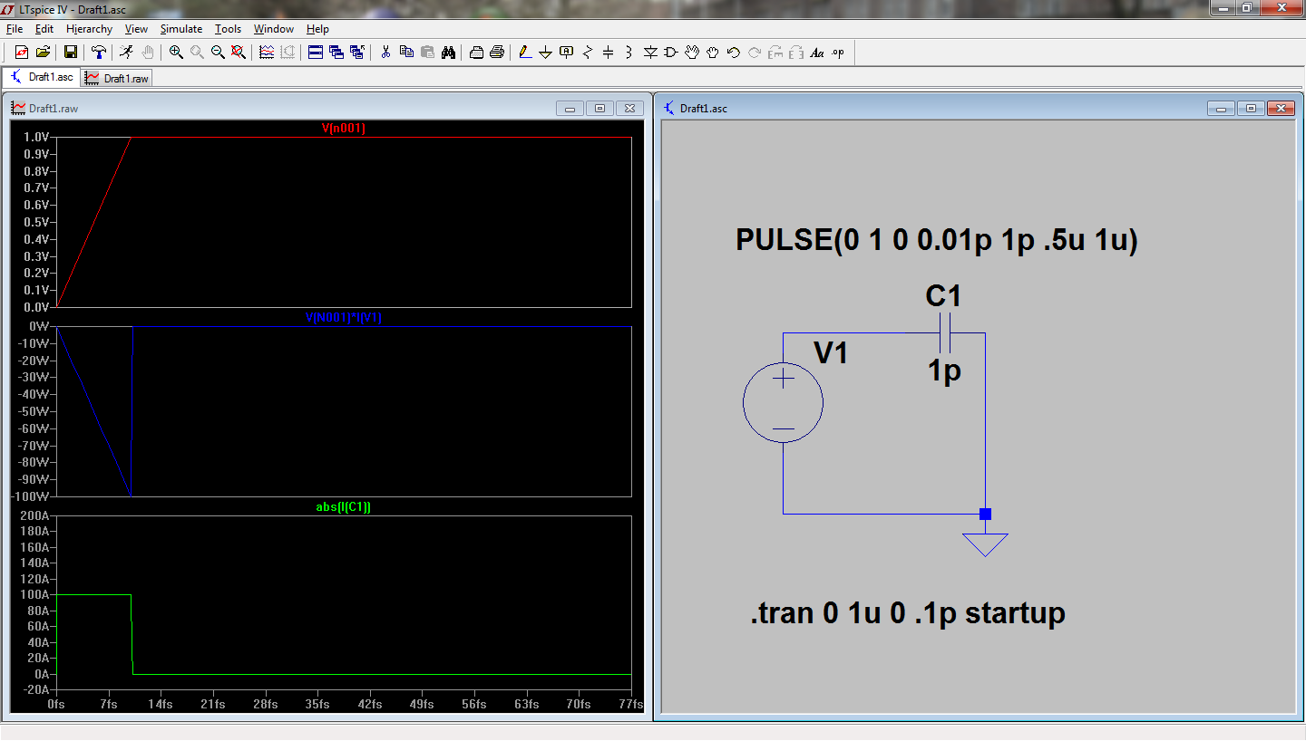

Interessantes Verhalten: LTSpice
Gast #1770947
Moin Trauergemeinde!
Entweder ich hab nen Brett vorm Koppe (was definitiv sein kann bei
dieser Hitze...) oder LTSpice macht Murks. Seit wann verhalten sich
ideale Spannungsquellen wie Stromquellen? Quellwiderstand, ESR, L, etc.
sind 0. Aber seht selbst...
Persönliche Seite #1770993
Nicht aufgepasst in der Vorlesung?
I = C * du/dt.
-> Der Strom ist proportional zur Spannungssteigung. Spannung steigt
rampenartig an (Steigung = konstant) mit 1V/10fs = 1 * 10^14 V/s.
I = 1*10^-12F * 10^14V/s = 10^2 A = 100A.
Stimmt doch alles.
Die Spannung steigt deswegen rampenartig an, weil du die Option
'startup' gewählt hast und nicht etwa weil es eine Konstantstromquelle
ist.
Hier noch aus der Hilfe für dich:
This is similar to SPICE's original "uic". It means that independent
sources should be ramped on during the first 20µs of the simulation.
However, a DC operating point analysis is performed using the
constraints specified on a .ic directive.
