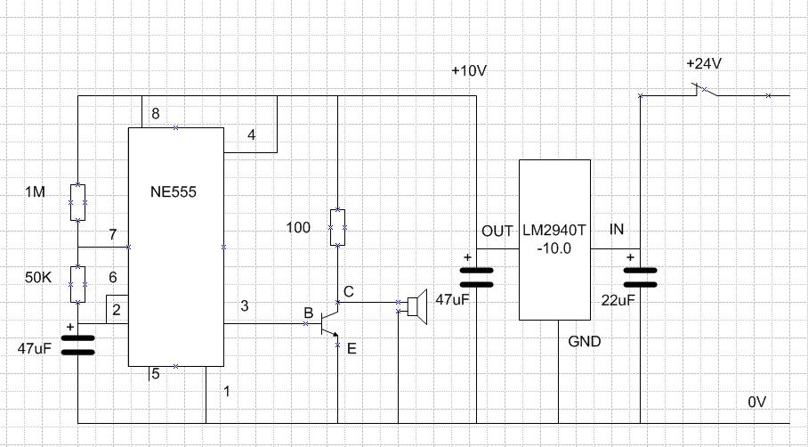

ich habe ein kleines Problem, und zwar will ich, wenn ein gerät bei mir
aus geht, das es nach 30 Sekunden einen Warnton gibt, der ca 1 Sekunde
andauert. Das soll sich so lange wiederholen, bis wieder eingeschaltet
ist. Falls das gerät aus ist leuchtet schon eine Lampe bei +24V DC. Da
habe ich jetzt einen Festspannungsregler dazugewürfelt und die
Schaltung mit dem NE555 realisiert. Ich habe jetzt das Problem, das es
mir den Timer immer schießt!
Vielleicht kann mir ja einer von euch helfen. Die Schaltung habe ich
als Bild angehängt
das könmnte evtl an dem Transistor liegen, dass er zuviel strom zieht
(er hat am ausgang immerhin 100mA)
sowas macht man im lastkreuis NIE den verbeaucher zu ueberbruecken..
du musst dir das Signal vom Transistor invertieren (mit einem 2ten
transistor) und dann den Summer zwichen Collector und +10V Schalten.
weiterhin wuerde ich Paralel zum Summer noch eine Schutzdiode fuer den
Transistor schalten je nach Qualität kann der mal locker 1000V auf den
Transistor jagen (induktivitaet)
Versuch einfach mal den Transistor wegzulassen und dann nur eine LED am
Ausgang vom NE555 direkt anzuschliessen
die Grundschaltung sollte in Ordnung sein (siehe datenblatt ne555)
mit der Versorgungsspannung vom NE555 bin ihc mir nun nicht ganz sicher
glaub aber, der kann die 10V ab
Gruss Jens
Ich habe das Problem jetzt selber gelöst, indem ich einfach den
Transistor gegen ein Relais mit öffnerkontakt getauscht habe welches ab
8V schon schalten kann bei etwa 5mA
