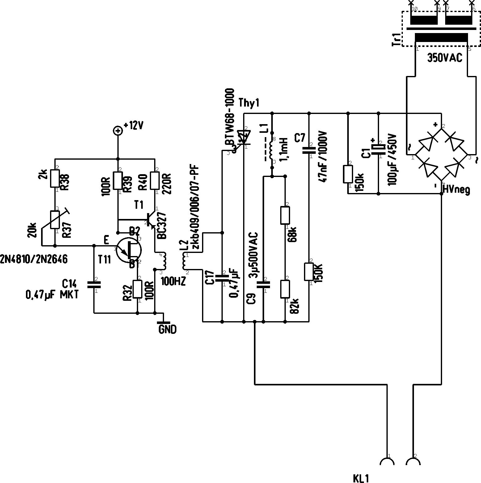

Hallo. Ich verstehe die Schaltung nicht ganz.Welche Rolle spielt die
Drossel mit dem Reihenkondensator C9. Erhöht sich die Ausgangsspannung,
wenn die Kapazität geändert wird. Das Nächste ist das Löschen des
Thyristors. Ist dafür der C7 und R17 zuständig?
Kann mir jemand die Funktionsweise der Schaltung erklären ??
Alexs
Moderator (Firma: Titel) Persönliche Seite #1773043
> Das Nächste ist das Löschen des Thyristors.
Der wird gelöscht, wenn der Strom durch ihn (annähernd) 0 wird...
Nein, das ist ein klassischer Snubber.
Zum Löschen könnte man eher C9 und L1 verwenden.
Was hängt an KL1?
Was macht die ganze Schaltung?
BTW: der BC327 ist irgendwie verdächtig verkehrt...

das ist aus einem Elektrofischfanggerät. Das mit dem BC327 ist ein
Zeichnungsfehler. Was hat die C9 und L1 Kombination genau für eine
Funktion und was würde bei einer Verdoppelung der 3µF auf 6µF zur Folge
haben? spielt dann die Induktivität auch eine Rolle bzw. muß angepasst
werden?

Die Frage stellt sich nur dem Funktionsprinzip dieser Schaltung. Da habe
ich Fragen bezüglich der Drossel und des Funktionsprinzips. An Klemme
KL1 ist das Wasser. (Anode - Kathode). Durch einen  Regler (SG3524) wird
der Trafo primärseitug mit max. 10A bei 12V angesteuert (14KHz). Durch
eine Feedbackschaltung (galvanisch) wird die Ausgangsspannung und der
Strom geregelt. Mein Problem ist letztlich die, das die gemmessene AC
Spannung am Gleichrichter so bei 350V liegt. Am Ausgang KL1 liegt eine
mit 100Hz pulsierende Gleichspannung mit ca. 600V an. Das hat doch
sicher was mit der Ladung an C9 un der Drossel  zu tun? Auf Grund der
Bestimmung über Elektrofischfanggeräte darf nicht mehr (in Deutschland
und anderen Staaten) mit Wechselspannung sondern nur mit Gleichspannung
gefischt werden. Wer kann mir die Schalung in deren Funktionsweise
erklären ?

> Wie funktioniert das Gerät denn?
Der UJT liefert Nadelimpulse, die den Thyristor zünden, der 500V
(350*1.414) aus den 3uF als 0.75 Joule Schock ins Wasser leitet.
Inwieweit die Spule als Schwingkreis oder Anstiegsdämpfung wirkt, ist
unklar, weil der Schaltplan falsch ist.

Hallo Alexs,
du hast recht. Du siehst es aus technischen Seite. Ich hoffe, das dir
ein Analoger eine Antwort auf deine Frage geben kann. Die Schaltung ist
sicherlichlich von Deka-Gerätebau bzw. die Idee kommt davon. Im Prinzip
funktioniert die Schaltung (NPN mit PNP vor dem Übertrager tauschen!).

Hallo MaWin.
Selbst habe ich den Elektrofischerschein und bin über die gesetzlichen,
aktuellen EG-Vorschriften sehr wohl informiert. Nun ist es halt die
Geschichte mit der Gleichspannung die mich zu einem Umbau des Gerätes
bewegt. Sage mir doch bitte, was an der Schaltung falsch sein könnte. Im
primären Kreis ist ein NPN statt eines PNP gezeichnet (Fehler von mir).
Die Frage nur, warum die Spannung nach  dem Gleichrichter kleiner ist,
wie am Ausgang KL1 ? Der Thyrisor zündet alle 100Hz. In dieser Zeit wird
doch dann der 3µF Kondensator in Reihe über die Drossel geladen ? Die
Ladung hat doch dann einen Zusammenhang mit dem Leitwert - in diesem
Fall WASSER. Kann die LC Kombination  als extra (quasi)
Gegenschwingkreis betrachtet werden ?? Das ist das Thema!
Grüße aus Fischland :-)  Alex
Abgesehen vom BC327 sind sicherlich nicht alle Bauteile die an der
waagerechten Linie hängen miteinander und somit mit KL1 verbunden.
Die Spannung an C1 müsste eher bei 500V liegen (350V*1.414) insofern
sind entweder die 350 oder die 450 falsch oder etwas dazwischen fehlt.
So, wie die Schaltung im Momwent ist, zündet Thy1 und leitet die
Gleichpannung der 500V durchs Wasser (vorausgesetzt es ist leitfähig
genug) bis zum Sank-Nimmerleinstag.
Die Idee, daß L1 den C1 als Schwingkreis nutzt um 500V auf 1000V zu
erhöhen und Thy1 wegen Stromumkehr wieder löscht, steht auf extrem
wackeligen Füssen, ist sie doch von der Leitfähigkeit des Wassers
abhängig.
Die Schaltung ist unsicher.
Ein "Umbau des Gerätes" bringt dem Ding auch keinen TÜV, du darfst es
nicht verwenden. Es macht eh keine Sinn, weil die Schaltung auf genau
das ausgelegt ist, was sie tat, und für nichts anderes. Mit
Wechselspannung zu fischen macht eh keinen Sinn (ausser man wirft das
5kV Kabel ins Wasser), weil die Fische zur Anode schwimmen sollen.
Impulse sollen die Leistung pro Impuls begrenzen (Weidezaungerät) sind
aber gefährlicher als Gleichspannung (weil Muskelkontraktionen bei
Gleichspannung wieder abebben würden, bei dauernden Impulsen aber
nicht).
Kauf dir ein zugelassenes TÜV geprüftes Gerät, wenn du darfst.

Hallo, ja. Die Schaltung ist genau so aufgebaut. Müßte mal versuchen,
was ohne C17 los ist. Sollte auch ohne die 0,47µF funktionieren. Besorge
mir bis zum Wochenende ein anderes Oszi.
