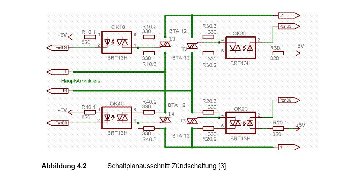

wie ihr der Schaltung im Anhang entnehmen könnt versuchen wir mit hilfe
von Triac´s die Spannung über eine Phasenanschnittssteuerung zu senken.
Unser Problem ist nun, dass das senken der Spannung bis zu einem
bestimmten Winkel alpha problemlos läuft (170V effektiv) und dann unter
dieser Spg.(< 170V) die Vorsicherung durchbrennt. Das komische ist, dass
die
Steuerung mit demselben Programm, in verbindung mit einer Glühlampe
(statt 1~ Motor) funktioniert. Wenn jemand eine Idee hat würden wir uns
über eine Antwort sehr freuen... danke vorraus

Bei induktiver Last findet eine Phasenverschiebung statt, während
Glühobst eine Ohmsche Last ist.
Erkläre uns doch mal näher wie Deine Triacs funktionieen sollTen und wo
die beschriebene Sicherung ist.
Meine Glaskugel sieht eine H-Brücke aus 4 Triacs wo links der Motor
angeschlossen werden soll?? Da habe ich Bauchschmerzen das die
vertikalen zur falschen Zeit leiten und leiden.

es handelt sich hier um eine b2c schaltung. funktioniert wie eine
diodenbrücke zum netzgleichrichten, aber mit dem unterschied das sich
positive und negative spannungszeitflächen einstellen lassen.
der aussteuerungsgrad ist bei induktiven lasten natürlich kleiner als
bei ohmschen. ihr habt sicherlich den winkel erreicht an dem der strom
durch den triac sich nicht mehr umkehrt, der strom also nicht mehr null
werden kann. . hilfreich an der stelle sind vielleicht auch die bücher
