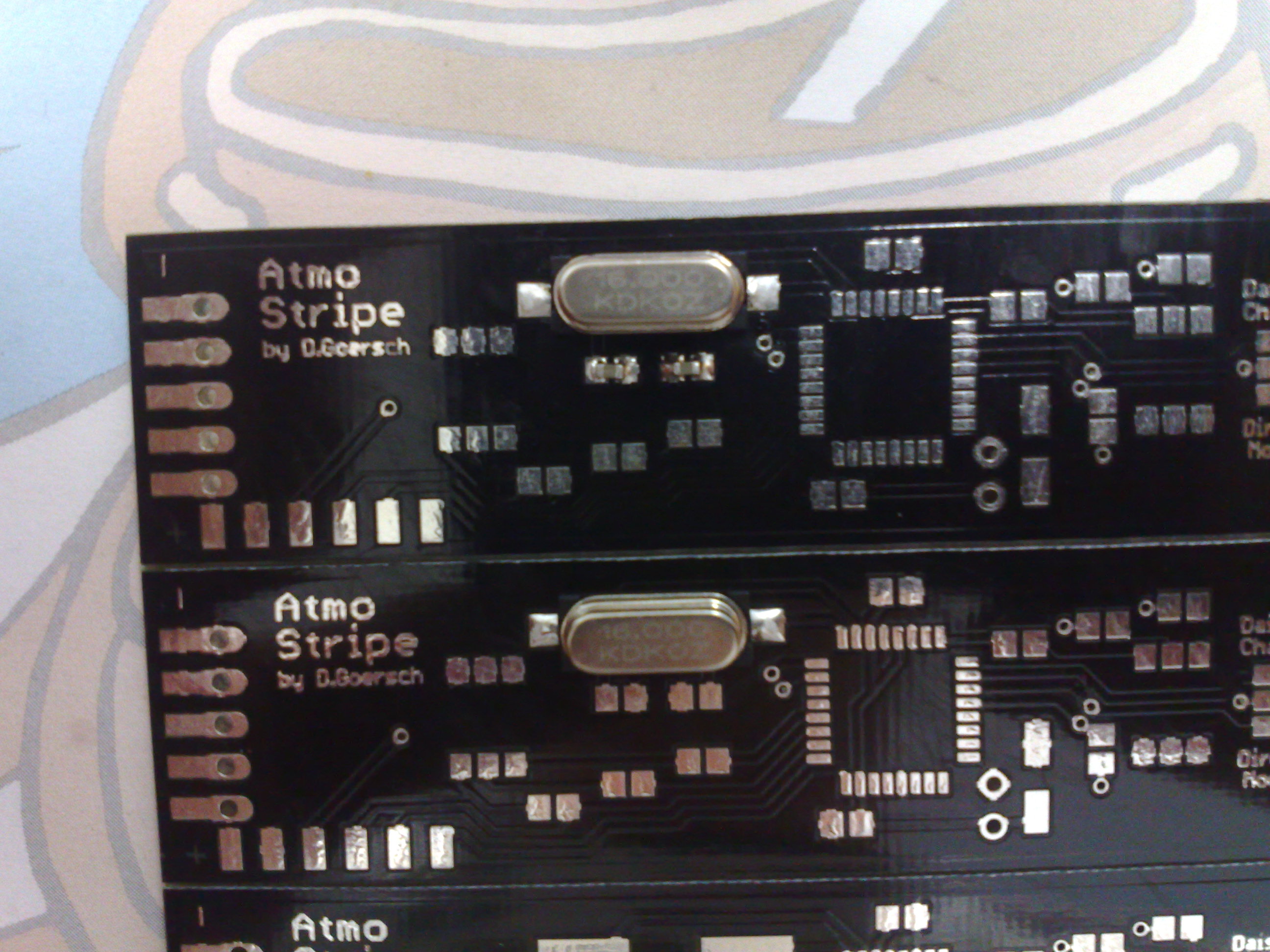

Hexenwerk nicht, so hab ich das auch gemacht siehe Bild. Wollte nur
fragen, wie das andere machen.Manchmal ist ja ne tolle Idee dabei.
Im Ofenschieben hab ich noch nie gemacht... ich Löte mehr als 20 Jahre
mit der Hand. Ich kann mir einfach nicht vorstellen, dass die Bauteile
das im Ofen überleben.

Also ich geb ordentlich Lot auf eines der Pads, mach das Lot heiss mit
dem Loetkolben, schieb das Bauteil mit der Pinzette in das Lot, richte
es schoen aus, und lass das Lot dann kaltwerden; dann loete ich die
restlichen Pads und am Ende schmelze ich das erste nochmal unter Zugabe
von etwas frischem Zinn (oder Flussmittel) auf. Dann poste ich hier ein
Foto und darf mir von fuenf "Profis" was ueber Lotklumpen, zuviel Lot
und schlechte Technik anhoeren.

Deine Vorgehensweise ist übrigens OK. Mach ich auch so.
Bei größeren ICs oder Finepitch schwemme ich auch mal eine komplette
Seite eines ICs mit Lötzinn, so das alles verbunden ist, und nehme
anschliessend mit Entlötlitze das überschüssige Lötzinn wieder auf. Geht
etwas schneller, bedingt aber, das GUTE Entlötlitze zur verfügung steht.

Fuer 0.5mm funktioniert bei mir: Zugloddern mit Lot, mit Litze absaugen,
dann mit der 0.4mm Loetspitze jede Loetstelle einmal kurz aufschmelzen.
