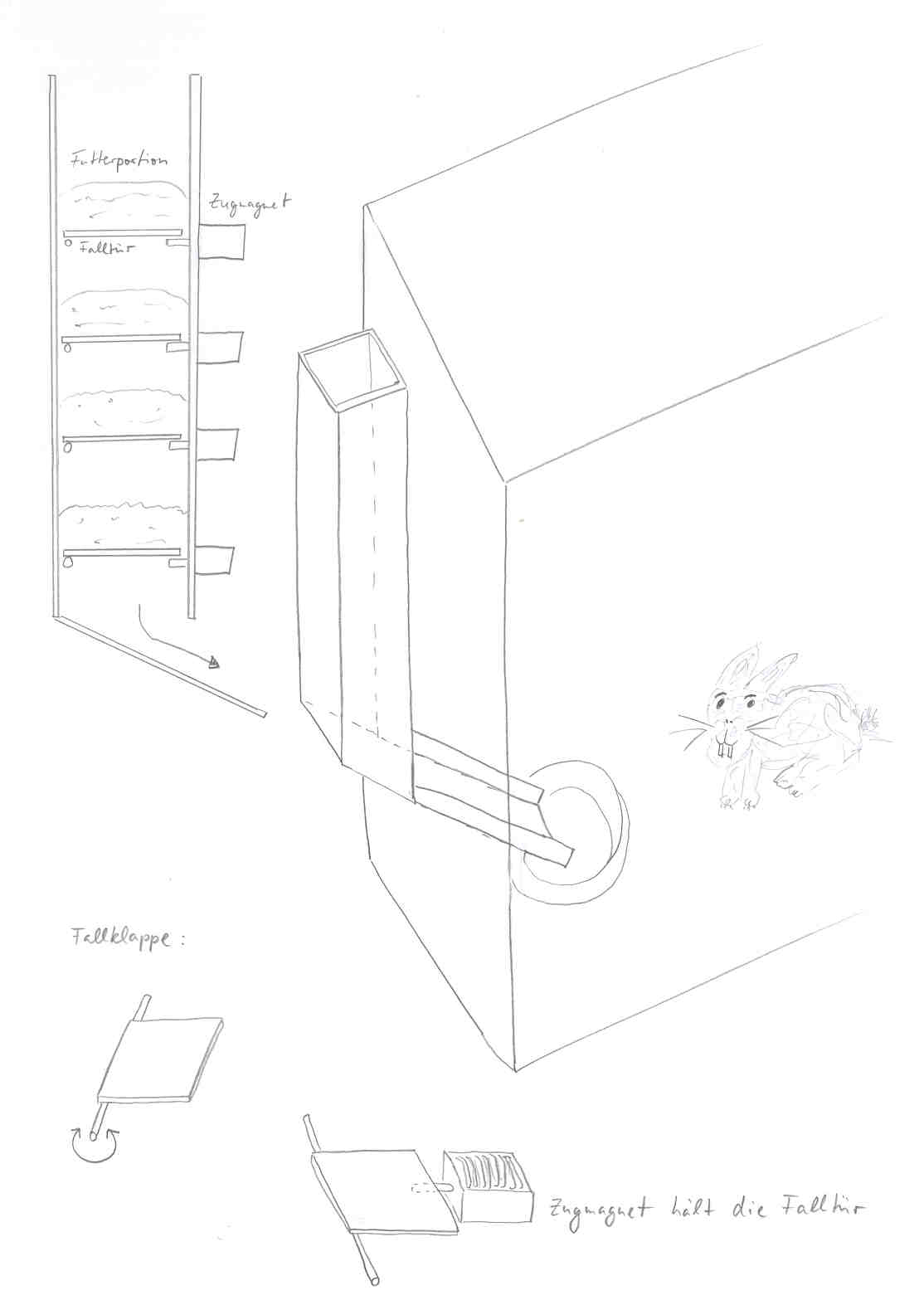

Hallo!
Ich möchte einen Futterautomat bauen, der mein Kaninchen am Wochenende
mit Futter versorgt.
Die Steuerung soll ein AVR mit I2C-Echtzeituhr übernehmen, wo ich dann
die Zeitpunkte der Fütterung programmieren kann.
Im Käfig wollte ich dann einen ortsfesten Futtertrog anbringen, wo das
Futter durch eine Öffnung im Käfig von außen reinfällt oder rutscht.
Ideal wäre doch ein Vorratsbehälter und eine Mechanik, die eine
bestimmte Menge dosieren kann. Die Realisierung stelle ich mir aber
nicht einfach vor.
Andere Idee: man hat eine Konstruktion, wo man für jeden Füttervorgang
eine Kammer "lädt" und diese Kammern dann jeweils geöffnet werden.
Hat jemand Ideen zur Realisierung der Mechanik? Was für Antriebe wären
sinnvoll? Evt. Hubmagnete für die Klappen-Idee. Getriebemotor für die
Förderstrecke? Habe bei kommerziellen Produkten noch keine sinnvolle
Möglichkeit abgucken können.
Danke und Gruß, Sascha
Gast #132064
Wieso denn immer Motoren? Ein Zugmagnet ist hier einfacher und
zuverlässiger. Ich stell mir das so vor (s. Zeichnung):
Die kleine Schublade wird durch Federkraft in der vorderen Position
gehalten. Um eine neue Portion einzufüllen zieht der Magnet die
Schublade kurz nach hinten. Das Futter fällt in die Schublade und die
volle Schublade gleitet wieder nach vorne.

Bitte nicht vergessen dass in der Mechanik das Kaninchen nicht
eingeklemmt werden kann.
Also die Mechanik ausserhalb, so dass das Futer über eine Rutsche in
den Käfig kommt.
Anonsten wäre wohl der Schieber bzw. die Schublade die einfachste
Selbstbaumöglichkeit. Die Förderschnecke wäre wohl die Beste, ist aber
evtl. etwas schwierig in der passenden Größe zu bekommen oder selbst zu
bauen.
Allerdings würde ich bei der Schubladenlösung kein Hubmagnet verwenden,
sondern einen kleinen Motor mit einer Gewindestange als Spindel. Denn
wenn sich mal ein Futterkorn zwischen Schublade und Vorratsbehälter
verklemmt, könnte die Feder oder das Hub- bzw. Zugmagnet zu wenig Kraft
haben, um die Schublade vor und zurück zu bewegen. Über zwei Endschalter
kannst Du die Position der Schublade feststellen, und wenn sie nach
einer maximalen Zeit die gewünschte Position nicht erreicht hat, einen
Alarm auslösen.

Eine Rutsche wird in jedem Fall realisiert. Das hatte ich schon so
geplant.
Die Idee mit dem Schaufelrad an einem Getriebemotor finde ich gut. So
ähnlich wie Abraumbagger beim Kohleabbau. Die Gefahr, dass etwas klemmt
ist sehr gering, im Gegensatz zu der Schubladenmethode. Werde mal im
Spielwarengeschäft meines Vertrauens interessiert nach solchen Baggern
Ausschau halten.

Hi, hab so was mal für Fische gesehen. Dort würde es gelöst, indem das
Futter vorportioniert wurde,  die Fächer des Magazins war im  im Kreis
angeordnet. An einer stelle des Magazins war kein Boden angebracht, nun
wird über einen Schrittmotor das Magazin ( ohne Boden!) um eins
weitergeschoben. Somit ist ein anderes Fach an der Stelle wo kein Boden
vorhanden ist, somit fliegt das Futter in den Käfig. Dies kann natürlich
auch noch über eine Rutsche laufen..
Etwas undeutlich?
Wenn zum Beispiel 4 Portionen ( 5 Fächer ) vorhanden sind, so muss der
Motor sich einfach um 20° weiterdrehen, so das das nächste Fach an die
Stelle ohne Boden kommt.
Stefan

Gast #132088
Moin Sascha,
hatte das gleiche Problem. Die Mechanik habe ich mittels meines
Stabilbaukastens gelöst. Einfach einen viereckkigen Turm gebaut, der
unten mit einer Falltür verschlossen ist. Dies bildet die Kammer für
das Futter. Gesichert wird die Falltür durch eine Stange. Am Ende
befindet sich ein Schneckengetriebe, welches von einem Motor getrieben
wird. So einen Turm mit Falltür kann man sicher auch aus Holz oder
etwas anderem bauen.
Ursprünglich habe ich auch an ein Förderband gedacht, hatte aber Angst,
dass das Futter verklemmt. Die Mechanik muss dann sehr gut und lange
getestet werden. Gleiches gilt für Schieber oder Radlader.
Die Steuerung besteht aus einem 2313, einem ULN2803A und einem Relais
für jeden Motor. Zur Kontrolle gibt es noch zwei LEDs. Derzeit Füttert
er nach dem Einschalten alle 12 Stunden. Bisher läuft der Automat sehr
gut.
Tobias

Ich denke, ich verabschiede mich von der Idee, aus einem Behälter zu
fördern.
Mein Favorit ist wohl die Turmidee. In diesem würde ich übereinander
vielleicht 4 Falltüren anbringen und in jeder so enstehenden Kammer
eine Menge Futter einfüllen. Die Türen werden durch den Anker eines
Hubmagneten gehalten. Bei der ersten Fütterung wird die unterste Tür
geöffnet, bei der nächsten die darüberliegende usw.
Die Befüllung: unterste Tür schließen und Kammer befüllen,
darüberliegende schließen und Kammer befüllen usw.
Werde mir mal zur Konstruktion und zum Benutzerinterface Gedanken
machen. Evt LCD zur Timerprogrammierung? Oder einfach konstante
Fütterzeiten vorsehen? Echtzeituhr (I²C)?
Noch viel zu überlegen...
Gast #132095
Sascha,
Glueckwuensche zum Futterhochhaus (pass auf, dass McDonald es
nicht abkupfert....)
Den Auslauf unten solltest Du vielleicht etwas steiler gestalten,
damit kein Produkt auf halber Strecke bleibt.
Das mit den Hubmagneten klappt 100%ig.
Hoffentlich ist das Futter nicht klebrig...muss freifliessend sein
sonst bleibt alles im Turm haengen.
na dann glueckliche Rabbits
Edgar
Gast #132097
Mach die Rutsche sehr steil. Luzerne hat es geschafft beim senkrechten
Fall zu verklemmen.
Auch sehe ich in Deinem Bild nicht wie die Falltüren von unten nach
oben schlißen möchtest, und zwischendurch Futter rein füllst?
Warum möchtest Du unbedingt eine Uhr über I2C anschließen? Nimm einen
Timer der jede Sekunde einen Interrupt auslöst. Die Interrupte erhöhen
den Sekundenzähler. In der Main wird der Sekundenzähler abgefragt und
gegebenenfalls gefüttert. So hat man nach einem Reset einen definierten
Zustand. Die Genauigkeit ist auch top. Ohne Einstellungen am Quarz habe
ich nach 12 Stunden keine Sekunde Abweichung feststellen können.
Gast #132098
Die Drehachsen der Falltüren lasse ich an einer Seite des Turmes
herausschauen und klebe dort ein kleines Handrädchen an. Auffüllen geht
so:
- Magnete aktivieren
- unterste Fallklappe waagerecht stellen und Magnet zurückschnappen
lassen -> Falltür verriegelt
- Futter von oben einfüllen
- darüberliegende Tür waagerecht stellen und Magnet zurückschnappen
lassen
- usw usw
Zunächst lasse ich die Steuerung von einem alten P100 übernehmen. Die
Steuerung werde ich in Visual C++ implementieren. Solange, bis ich eine
Platine entwickelt habe.

Sascha,
noch etwas zu den ''Fallklappen''Seitlich solltest Du
2-3 cm Waende anbringen,dass das futter sich nicht nach und nach
in den oberen stockwerken verteilt/verklemmt  ;-)
Gast #132101
Noch eine Idee bzgl. der Auslösung. Wenn Du an der Klappe einen starken
Magneten befestigst (Neodym) und im Turm mehrere Elektromagneten (also
pro Klappe einen) mit Weicheisenkern, dann bleiben die Klappen durch
die enorme Haltekraft der Magneten in der Wagerechten. Ein kurzer
Stromstoß durch die Spule des E-Magneten (natürlich so rum, dass das
erzeugte Feld den Neodym-Magnete abstößt) un die Klappe fällt. Das
würde die Mechanik noch etwas vereinfachen, da nicht wie beim Hubmagnet
mechanische Teile bewegt werden müssen.
