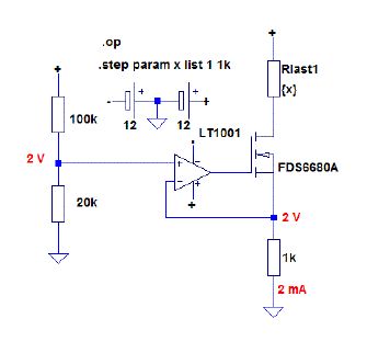

ich benötige Hilfe bei einer Schaltung- besser gesagt bei einer
Präzisionsstromquelle.
Kann mir bitte jemand erklären wie diese genau funktioniert? Was macht
der OPV wenn sich die Last ändert?
Beste Grüße

Der OP tut alles, um die Spannung zwischen seinen Eingängen auf 0 zu
halten.
Also: Shuntspannung (~Strom) soll gleich der Referenz vom
Spannungsteiler sein.
Steigt die Spannung am Shunt (größerer Strom), regelt er seinen Ausgang
zurück, der FET-Kanal wird enger, der Strom sinkt. Und natürlich auch in
die andere Richtung.

Ganz normale Grundschaltung für einen U/I-Wandler. Ein FET ist nicht
zwangsläufig nötig, ein Bipolartransistor tut es auch. Und wenn der OP
selbst den Strom treiben kann, reicht der alleine auch.
Für die Funktionsweise, sind etwas Grundlagen zum OP sinnvoll. V+ = V-,
und Maschengleichung auflösen.
