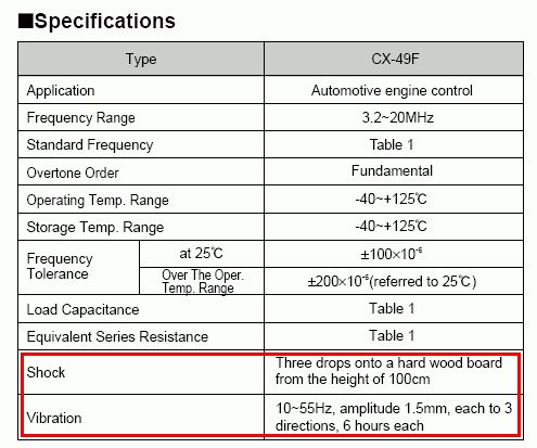

Gast #132155
Hallo Thorsten,
interessant, hab bisher noch kein Datenblatt gefunden in dem die
Angaben drin waren.
Sieht doch garnicht schlecht aus. Als empfindlich würde ich das nicht
bezeichnen.  0.6g-18g und 6h / Achse. Weißt Du ab das ein Rausch- oder
ein Sinus-Test ist?
Die Schocks sind auch nicht so gering wie es den Anschein hat.
Da eine Platine hochfrequente Stöße filtert, muß man eine komplette
Platine schon aus zig-Metern fallen lassen, bis der Quarz eine
äquivalente Belastung sieht. Je größer die Platine, desto besser.
