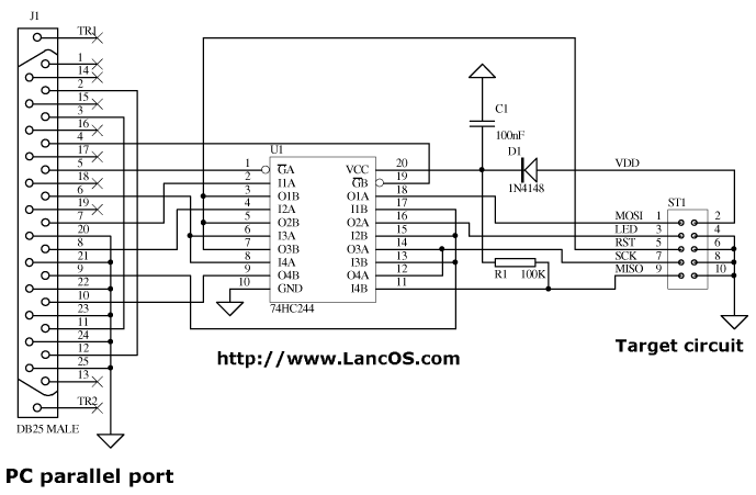

Warscheinlich ist es ganz einfach,für Euch.
Kurz zur Vorgeschichte der Atmega8535 war Software mäßig ausgereitzt
die Software wurde größer als erwartet.
Nun haben wir kurz entschlossen auf den ATmega128-16 umgestellt
Neue Platine usw, waren aber der Meinung das die Grundbeschaltung
Oszilatorfreqenz 3,6864 Mhz und die Programieranschlüsse , MISO,
MOSI,SCK, Reset auch funkitonieren.
Ebenfals mein Programieradapter mit 74HC244
leider fingen sofort die Probleme an.
Es wurde der CHIP nicht erkannt meldung im PonyProg2000
"Device missing or unknown device(-24)"
Zur weiteren Beschaltung siehe bitte node 128.pdf im Anhang.
Wir sind warscheinlich nur Betriebsblind geworden denn bis zur
Umstellung auf den Neuen CHIP lief alles.
Bitte um Hilfe da wir nicht mehr weiterkommen.
Auch gern unter 03371- 400 72 57 rufe sofort zurück, der Kosten wegen.
Gruß Thomas u. Fred.
Gast #132159
Danke Sascha, haben wir jetzt geändert,funktioniert aber immer noch
nicht.Benutzen jetzt PE0 = RX als MOSI und PE1 = TX als MISO,
mit den SCK und RESET, meinst Du das so.
Oder brauch ich einen anderen Programieradapter.
Bitte schau Dir den Anhang Schaltplan mal an.
