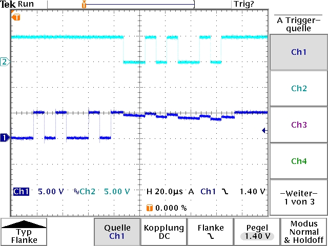

ich habe ein Problem mit meinen RS485Bus. Im Grunden funktioniert er bei
langsamen Geschwindigkeiten. Wenn ich nur wenige Byte und in größeren
Abständen vom µC zum PC sende kein Problem.
Jetzt habe ich aber ein Protokol aufgesetzt. Im Grunde geht es auch nur
bei schnellen Abfragen stören sich die Signale. Auf dem Oszilloskop
Ausdruck ist ein einzelner Character vom PC gesendet worden und im µC
wurde per Interrupt ein Echo gesendet. Weiterhin passiert nichts. Aber

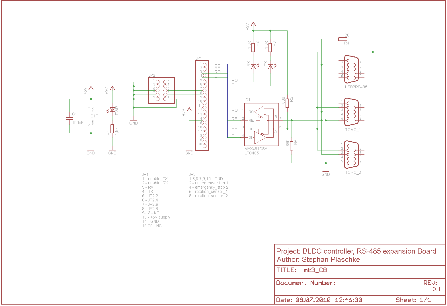

das übersprechen is hier schon deutlich zu sehen. Die Schaltung die ich
verwende ist auf dem anderen Bild zu sehen. Zuerst hatte ich die
Widerstände R5 und R6 noch nicht eingefügt. Dann dachte ich es lag daran
und habe diese eingelötet. Aber auch damit habe ich den gleichen
Signalverlauf. Gemessen ist das ganze an den Eingängen vom µC.
Ich weiss nicht was noch an der Schaltung falsch sein soll. Wenn mir
jemand ne Tipp geben kann wär ich echt dankbar.
