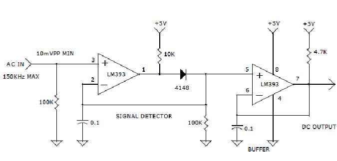

ich habe ein Problem im Bereich Messtechnik. Ich möchte gerne drei
Sinus-Wechselspannungen im Spannungsteiler messen. Mit Hilfe der
peak-hold Schaltung mache ich aus der Sinussignalspannung ein
Gleichspannungssignal. Die Frage ist nur, wie ich das gleichgerichtete
Un messen kann. Um Ue und Ux zu messen, kann ich ja einfach die Masse
als Referenzpunkt her nehmen, nur wie mache ich das mit Un. Was nehme
ich da als Referenzpunkt ?
Habt ihr da vielleicht nen Tip, oder habe ich irgendwo nen Denkfehler ?
Danke im Vorraus
Stefan
Für solche kritischen Fälle wurden die Differenzverstärker erfunden...
Nein. Das ist ein Dreieck, und da hängt nunmal eine Seite nicht am
gemeinsamen Punkt.

Gast #1776433
Falls die zu messenden Spannungen deutlich kleiner, als die
Betriebsspannungen der OPAmps sind, sollte es, wenn auch
noch alle "R" Widerstände gleichen (!) Wert haben, so
funktionieren:
Ue-----|+
       |    >-----+--------------------- U_E
    |     OP1     R
    |             |          OP3
                  |       |    >---+---- U_N = Ue - Ux
                  R     --|-       |
                  -    +----R------
                       R
Ux----|+               |
      |    >-----------+---------------- U_X
    |    OP2
Gast #1776448
Hoppla, OP1 und OP2 müssen Spannungsfolger sein!
funktionieren:
          OP1
Ue-----|+
       |    >--+--+--------------------- U_E
    |          |  R
     ----------   |          OP3
                  R     --|-       |
                  -    +----R------
         OP2           R
Ux----|+               |
      |    >--+--------+---------------- U_X

Danke für die Antworten,
Eingangsspannugen sind alle unter 500mV, also schon deutlich unter der
Eingangsspannung. Die Widerstände in der obigen Schaltung müssen alle
gleich groß sein; gehen 10kOhm in Ordnung ?
Das Ausgangssignal Un der Schaltung ist dann auf Masse bezogen, oder ?
und warum brauche ich eigentlich die Spannungsfolger ?
Danke
Gast #1782238
10 kOhm sind erst mal nicht verkehrt.
Können aber auch 47 kOhm oder 100 kOhm sein.
Ja, U_N = Ue - Ux ist auf Masse bezogen.
Die Spannungsfolger sorgen dafür, dass die Widerstände "R"
am Differenzverstärker nicht die Messung verfälschen.
Was soll denn herauskommen, wenn Rn oder Xx 10 kOhm haben,
und man mit der Messschaltung 10 oder 20 kOhm parallel
dazu schaltet???
Wenn es die Messung nicht nennenswert beeinflusst,
würde ich noch z.B. je 1 MOhm vom +Eingang von OP1 und OP2
nach Masse schalten, damit kein "Unsinn" herauskommt, wenn
gerade Xx ausgewechselt wird...

Ich bräuchte ja dann für die Messung der beiden anderen Kanäle Ue und Ux
auch noch nen Spannungsfolger vor der peak-hold Schaltung, um die
Messung nicht zu beeinflußen, oder ? Der Eingangswiderstand liegt ja
hier bei 100kOhm
