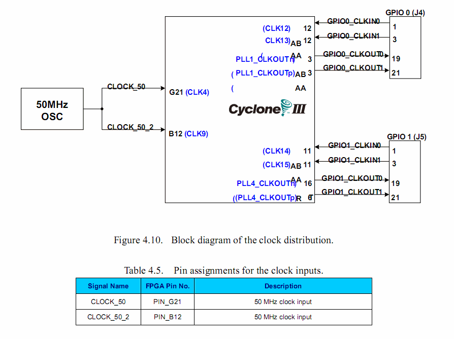

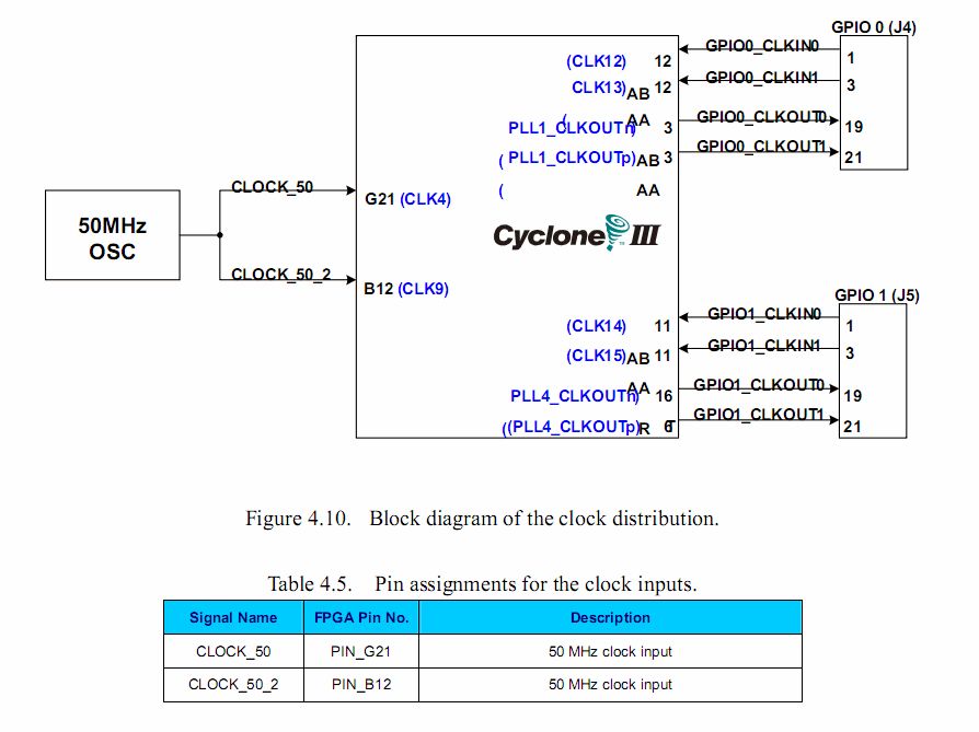

von Sabine M. (zizo)
hi,
danke für deine Code, ich habe das getestet , aber es funktioniert
nicht, LED bleibt aus. mein Board ist DE0 der CLCK habe ich mit PIN_G2
verbunden.
> mein Board ist DE0 der CLCK habe ich mit PIN_G2 verbunden.
Hast du das ausgewürfelt oder geraten oder wie?
G2 ist eine Strippe des VGA-Ausgangs.... :-/
Die Doku sagt, der 50MHz-Oszillator sei an G21 und B12 angeschlossen.
ich habe nicht geraten, das steht im Pin Planner das G2 Clock0 ist. muss
ich das G21 anschließen?
Du mußt den Takteingang verwenden, an dem tatsächlich ein Takt
anliegt. Und das sind bei deinem DE0-Board (lies mal die Doku dazu)
nun mal G21 (CLK4) und B12 (CLK9).
hi,
danke es hat geklappt TACKT auf G21 gelegt
