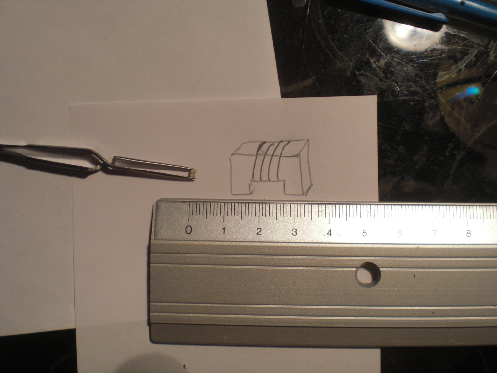

Ich repoarier grad mal wieder was - und zwar diesmal eine 433 MHz
Tor-Fernbedienung.
Durch Unachtsamkeit wurde beim Knopfzellen-Wechsel eine SMD-Induktivität
zerstört.
Das "Spülchen" besteht aus 4 Windungen auf einen weißen Trägermaterial
in Form eines kleinen "Böckchens"
Ich sehe noch keine direkte Möglichkeit der Reparatur der zerstörten 2
Windungen. Daher müßte ich vermutlich das Bauteil austauschen.
:: wie könnte ich feststellen, wieviele kleine Henrys da drin sind? Kann
man das anhand der Windungsanzahl vorher sagen?
:: Kann jemand den Hersteller aufgrund der Bauform (weißes
Trägermaterial) identifizieren?
Schaltungstechnisch hängt das wohl im Antennenkreis, jenseits des
Sägezahnfilters

:: hat jemand ein Referenz-Design, speziell zum Antennen-Ausgang, aus
dem man den Induktivitäts-Wert herleiten könnte?

Draht runtermachen, neuen Draht draufwickeln, muss am Ende
nicht fest sein, sondern nur mit festgelötet werden.
Geht sicher schneller, als andere auszuprobieren.
Keramikkörper ist eher niedrige Induktivität,
aber bessere Güte.

naja, das mit neuen Draht auf den Körper draufwickeln hatte ich auch
schon gedacht. Die SMD-Spulen sind halt mickrig klein - das macht das
mechanisch zur Herausforderung.
Ich hatte eher an verschiedene Spulenwerte gedacht, die ich gleich mal
bestelle. Dazu bräuchte ich aber ein Referenz-Design, um zumindest eine
grobe Idee von der Schaltungsdimensionierung zu bekommen

Ich ging davon aus, dasselbe Bauteil ist bei dir verbaut. Man sieht, wie
man es richtig an die Impedanzen der Umgebung anpassen muss. Leider
werden deine nicht bei 50 Ohm liegen, daher die Bauteilwerte nicht
passen.
Ein Stück dünnen Kupferlackdraht um deinen vorhandenen Kern zu wickeln
wäre schon längst erledigt gewesen.

naja, der Kern ist 1 mm "lang" (zwischen den Schenkeln). Ist halt was
fummelig. Aber vielleicht hast du Recht: geflickt bekomme ich die
Unterbrechung eh nicht, der Keramikträger ist recht robust, also kann
ich die 4 Spulenwindungen auch mal neu wickeln
