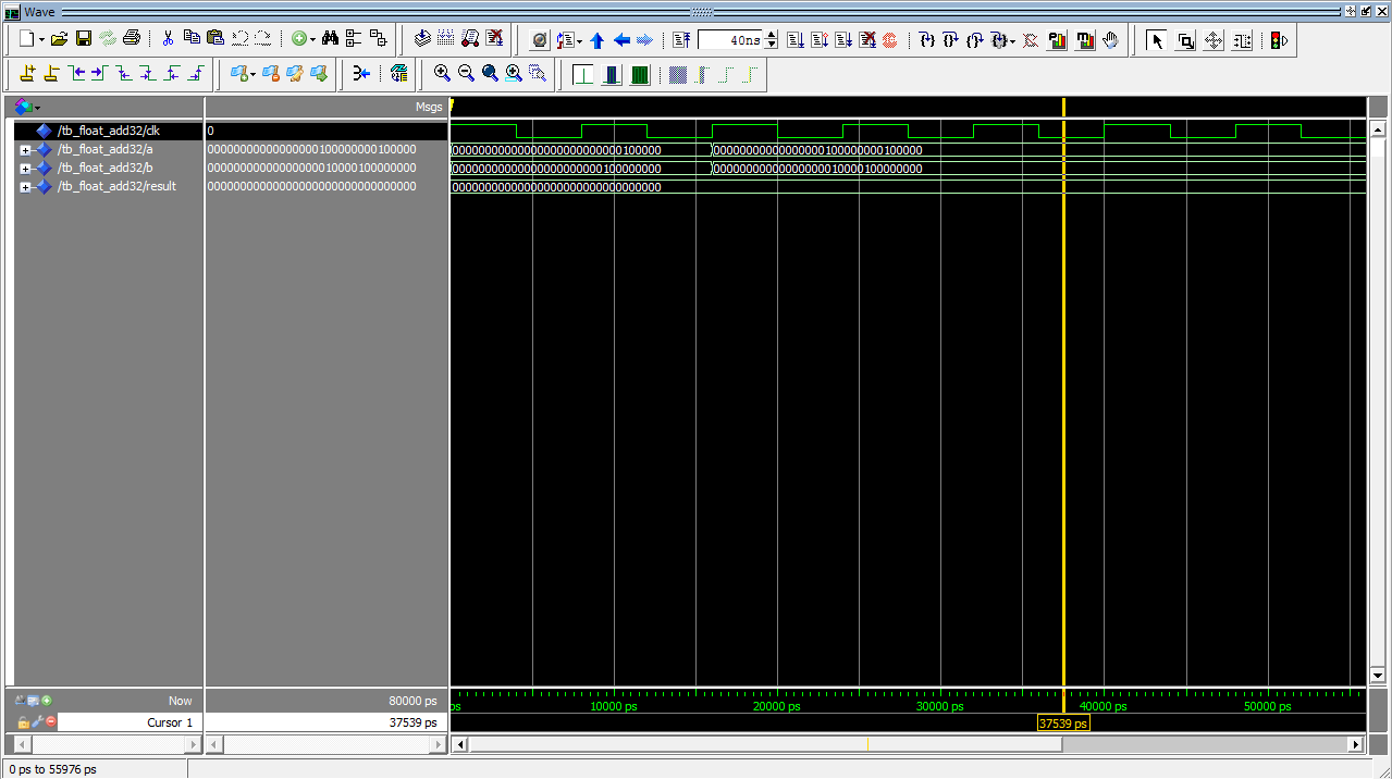

Folgendes Problem:
Da ich in meinem Projekt ein paar Gleitkommmaberechnungen durchführen
muss, wollte ich das mithilfe des Floating-Point Cores aus dem Xilinx
CoreGen machen.
Ich habe jetzt Testhalber mal eine Addition erstellt (Einstellungen
siehe .xco Datei). Nun wollte ich die mal simulieren und gucken ob das
prinzipiell funktioniert. Allerdings scheint dem nicht so (siehe
Waveform / Testbench). Hat jemand eine Ahnung warum?
Gast #1779539
Es scheint am Runder o.ä. zu liegen, jedenfalls bei zu kleinen Werten
tritt das auf.
Mein Floating-Point Monster funktioniert jedenfalls (sowohl in der
Simulation als auch in der realen Hardware).
Synthese und P&R sind aber ganz schön am rödeln, die 13k Register und 9k
LUT's von dem Ding unterzubringen und dabei die 63 internen DSP
Einheiten miteinzubinden :D
