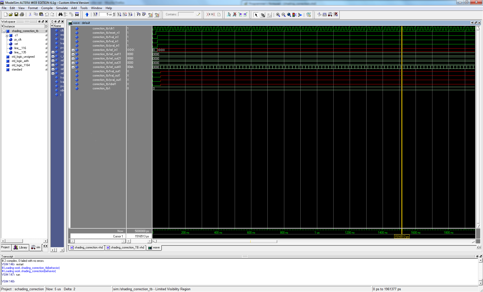

Das problem ist, dass der Code lässt sich nicht mit 2 Prozesse (State
machine-process und calc-process) kompilieren. Endweder testbench
funktioniert mit state_machine-process oder mit calc-process. Aber
gleichzeitig nicht.
das ist der code:

Moderator (Firma: Titel) Persönliche Seite #1778463
>>> aber es ging nicht.
>> Was ging nicht?
Und warum geht es nicht?
Was meint der Compiler?
Welche Fehlermeldung bekommst du?

Gast #1778559
gut danke.
ich meine, ich wollte durch den Code in Modelsim die Signale testen,
aber es wurde nur die Signale von nur einer der beiden Prozesse
erläutert. die andere Signale nicht.
Zum Bsp: wenn ich Testbench laufen lasse, bekomme ich die geänderte
Signale nur von calc-process und von state_machine-process bekomme ich
keines, da bleibt nur die Signale, die von reset_n = '0' unverändert. Es
läuft nur bei einem Prozess.
Moderator (Firma: Titel) Persönliche Seite #1778601
Du kannst nicht von 2 Prozessen auf 1 Signal treiben. Hier mal
exemplarisch das Signal r2_rdref:
  calc: process(reset_n, clk)
  begin
        if(bres_x = next_data_fetch_counter-3) then
          r2_rdref  <= '1';
  end process;
  state_machine: process(reset_n, clk)
  begin
          if (lval_in = '1') then
            r2_rdref  <= '1';
  end process;
Das passiert, wie ich das sehe, mit den anderen roten Signalen (Zustand
X) auch..
Ganz krass ist das hier:
process(reset_n1, clk1)
begin
  if(reset_n1 = '0') then
      ref_in1 <= (others => '0');
      i <= 0;
  elsif(clk1'event and clk1 = '1') then
      if(rdref1 = '1') then
         r_ref_in1 <= conv_std_logic_vector(y_werte(i), 8) & conv_std_logic_vector(dx_werte(i), 8);
         i <= i+1;
    end if;
    ref_in1 <= r_ref_in1; -- Sensitivliste des Prozesses unvollständig: r_ref_in1 fehlt!!!
  end if;
end process;
Kontrollier erst mal, warum du hier keinen sinnvollen Wert herbekommst.
