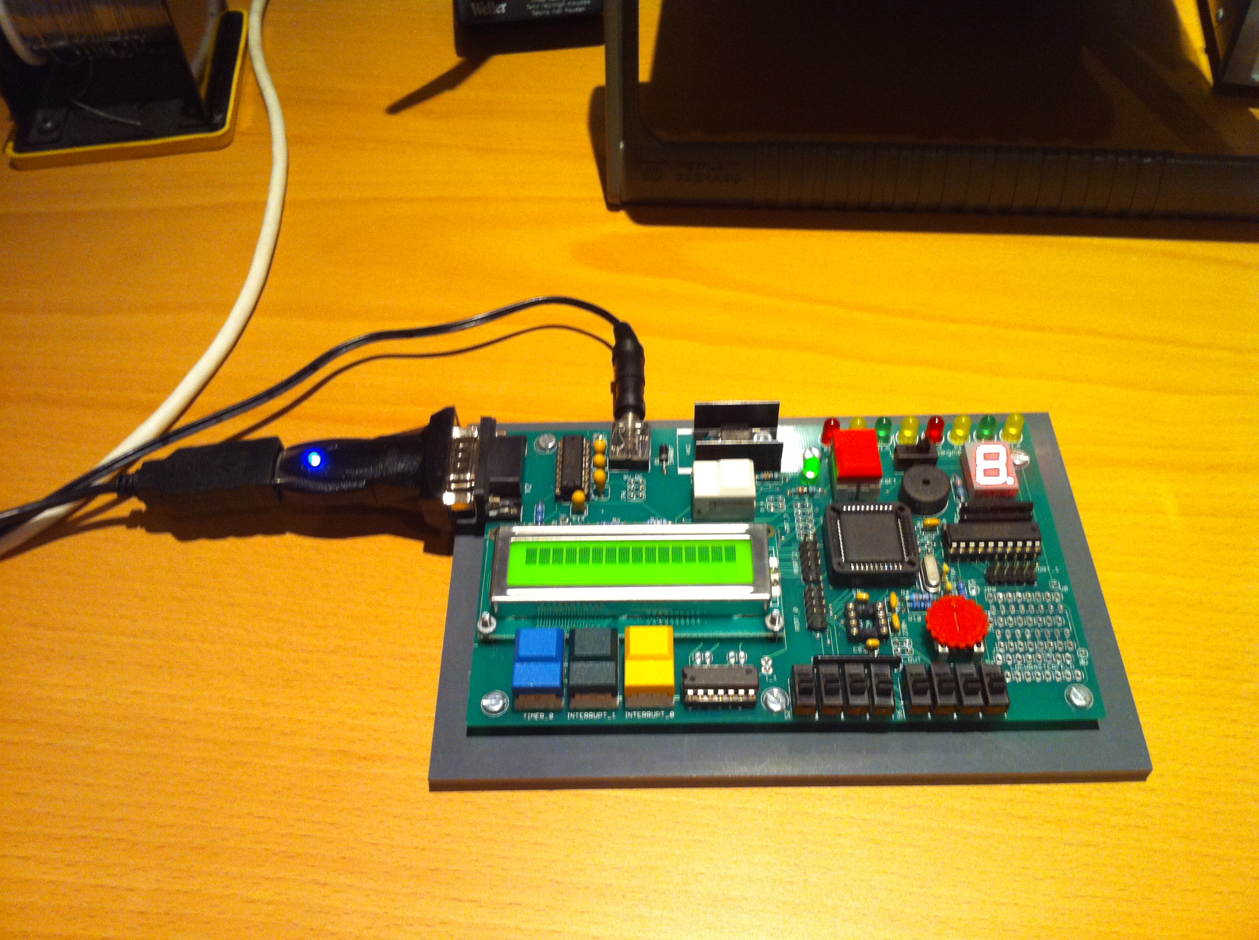

erst einmal möchte ich mich vorstellen.
Mein Name ist Patrick und ich bin 20 Jahre alt. Momentan absolviere ich
noch eine Ausbildung im Beruf "Elektroniker für Geräte und Systeme".
Ich habe mir von der Berufsschule aus ein Mikrokontrollerboard, welches
zum herum experimentieren dienen soll, gekauft :)
Nun möchte ich das LC Display in Assembler ansteuern. Programmiert wird
in uVision 4 (Keil Compiler) und gebrannt mit Atmel Flip. Habe mich
schon informiert, wie das alles geht mit den Warteschleifen und den
Init-Codes usw.
Aber erst einmal hier ein paar Daten:
uC: Atmel T89C51CC01 @ 12MHz
LCD Controller: KS0070B
LC Display: 162C (16Characters x 2 lines)
Portbelegung:
RW     = Ground (sprich: nur schreiben/ kein lesen)
RS     = P2.6
Enable = P2.4
DB7    = P2.3
DB6    = P2.2
DB5    = P2.1
DB4    = P2.0   (sprich: 4-Bit Mode)
Initialisierung laut Datenblatt:
1. Power ON
2. mehr als 15ms warten, nachdem die Beitrebsspannung von 4,5V erreicht
ist
3. "Function-Set" senden
4. mehr als 4,1ms warten
5. "Function-Set" senden
6. mehr als 100us warten
7. Function-Set senden
8. Display OFF
9. Display Clear
10. Entry Mode Set
Soweit so gut.
Leider bekomme ich die Initialisierung nicht hin!
Das erste Problem ist die Warteschleife. Ich weiß nicht wie ich die
Warteschleife programmieren soll. Man kann den Timer dafür verwenden
soweit ich weiß, aber dafür muss man wiederrum wissen wie lang ein
Maschinenzyklus geht,.... Ich wäre sehr dankbar wenn ich mir mit der
Warteschleife schon einmal helfen könntet.
Falls ihr noch fragen habt, einfach schreien.
Ich hoffe das waren alle wichtigen Daten und ich habe nichts vergessen.

ok ich werde es morgen versuchen, den Timer bis 255 zählen zu lassen,
dann das Timer Overflow Flag an einen Pin ausgeben und diesen dann mit
einem Oszilloskop anschauen.
Ich denke so hast du es gemeint.
Ich werde mich dann noch einmal melden, danke.
Anbei noch ein Bild, damit ihr/ du noch eine Ahnung habt in welche
Richtung das ganze geht.
