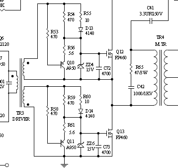

hi,
ich hab' hier bissl ein Verständnisproblem mit einem dicken MosFet.
Das Dingens (die Dinger, 12 Stück) ist verbaut in einem
Ultraschallgenerator.
Das Gate wird jeweils via Übertrager durch einen GS3525 beladen.
Diese 12 Transistoren sterben hier aufgrund Hitze reihenweise ab,
allerdings nur bei etwas erhöhter Leistung (Wattmeter für die Steckdose
gibt 300 Watt aus). Bei 150 Watt Abgabeleistung bleiben die MosFets
heil, ab 3-400 Watt werden die Transen glühend heiss und verenden dann.
Der Generator soll 1200 Watt abgeben können, was angesichts des Aufbaus
und der Transformatoren auch stimmig zu sein scheint.
Nun, warum werden die Teile so heiss?
Vollzogener Test: Den Trafo zunächst mal mit einem Transistorpärchen
gesteuert, den Takt via Generator extern erzeugt und auf den Übertrager
gelegt. An den Gates sind gerade so 8V (direkt aus dem Übertarager über
20 Ohm ans Gate) gegenüber Source zu messen (Peak) die Flanken gefallen
mir überhaupt nicht, wirken fast ein wenig sinusförmig.
These: der Mosfet schaltet nicht sauber ein und aus, das erzeugt massig
Hitze.
Theoretisch müsste der Generator doch auch mit 2 - 4 dieser Transistoren
zu betreiben sein, wenn die Ansteuerung sauber ausfällt, richtig?
Evtl. könnte ich die Endstufe 'umdesignen', wenn das was bringt.
Leider habe ich keine Erfahrung mit derartigen MosFet Schaltungen,
einige Datenblätter geben allerdings Schaltungen mit 'nur' 2 Stück bei
600W Schaltleistung wieder.
Wenn jemand eine Idee oder praktische Erfahrung dazu hat...
Grüssens, harry
Gast #1779193
Welche Last ist dran ?
Resonanzwandler ?
Du wirst schon mit dem Scope messen müssen,
wie sich Strom und Spannung der MOSFETs verhalten,
ob beide Push-Pull Hälften gleichzeiotig leiten
(shoot thru) oder mangels Ansteuerung der Gegenseite
die umgekehrte Spannung verheizen müssen wie ein Snubber.
OP #1779217
hi,
das Datenblatt lässt die üblichen 20VGS zu, mehr kommt halt nicht aus
dem Übertrager. Die Anschaltung ist wesentlich einfacher als hier im
Schaltbild (besagtes 600W Schaltnetzteil), es ist hier nur der
Übertrager verbaut, primär der GS3525 (Output max. 12VSS), sekundär eine
Seite an Source, die andere über 20 Ohm an den Mosfet ans Gate, fertig.
Die Spannungen sind mit dem Scope gemessen.
EDIT: ja, Resonanzwandler sind dran.
