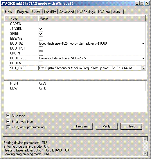

Alles gecheckt, noch ein bild mit den Fuses beigelegt. (Sollte stimmen)
Ich versuchs mal noch mit einem kleineren C: 12pF anstatt 22pF.
Gibt es sonst etwas um den Osci selber zum schwingen zu bringen?

#1781172
Wuschel72 schrieb:
> Ext. Full-Swing habe ich gar nicht zur auswahl...
CKOPT macht das. Schau mal ins Datenblatt rein.
Zitat:
The CKOPT Fuse selects between two different Oscillator amplifier modes.
When CKOPT is programmed, the Oscillator output will oscillate with a
full rail- to-rail swing on the output. This mode is suitable when
operating in a very noisy environment...
mf
#1781766
Nochmal klarer: Wenn die Fuses auf externem Quarz stehen und der nicht
schwingt, dann kommt man weder mit ISP noch mit JTAG an den Controller
mehr ran. Wenn du also weiterhin an den Controller ran kommst und dessen
Fuses den gezeigten Zustand haben, dann schwingt er.
Woher weisst du also dass er nicht funktioniert?
