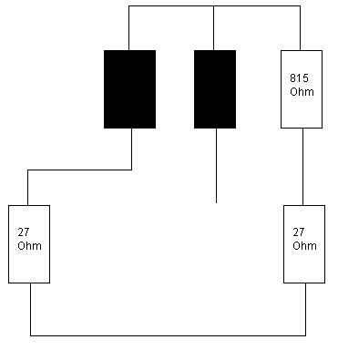

Ich habe hier ein Temperaturmessinstrument für ein Auto vor mir liegen.
Allerdings ist das anschließen an den passenden NTC schwieriger als
erwartet.
Ich habe mal ein "Schaltplan" gemalt, in dem die ganzen Spulen und
Widerstände des Instuments eingezeichnet sind. Kann mir jemand sagen wo
da der NTC und Plus und Minus rankommt?
Der NTC hat übrigens am Gehäuse Masse, ist also ein einpoliger Anschluß.
Die beiden Spulen sind um 90° versetzt gewickelt und eine der Spulen hat
fast doppelt so viele Windungen.
Danke für eure Hilfe...

Da handelt es sich anscheinend um ein Drehmagnet-Messwerk.
Der Zeiger wird entweder in Richtung der einen Spule zeigen oder in
Richtung der andren, wenn nur eine Spule Strom führt. Wenn beide Spulen
Strom führen, zeigt der Zeiger in eine Richtung, die etwas mit dem
Quotienten der beiden Ströme zu tun hat.
Da kommt es etwas auf den Spulenwiderstand an, wie man die Schaltung
macht.
Es könnte also so sein : Der 815-Ohm kommt mit einer Seite an Plus, mit
der anderen an beide Spulen. Er begrenzt den Gesamtstrom bei 12V auf
etwa 15 mA
Der Fußpunkt der einen Spule geht über 27 Ohm auf Masse, das ist
sozusagen der Vergleichsstrom. Der Fußpunkt der zweiten Spule geht über
den NTC an Masse. Wenn er 27 Ohm hat, steht der Zeiger gerade in der
Mitte. Wird der NTC wärmer, wird sein R kleiner und  der Strom über
seinen Pfad steigt an. Der Zeiger dreht sich entsprechend zur
"warm"-Richtung.
