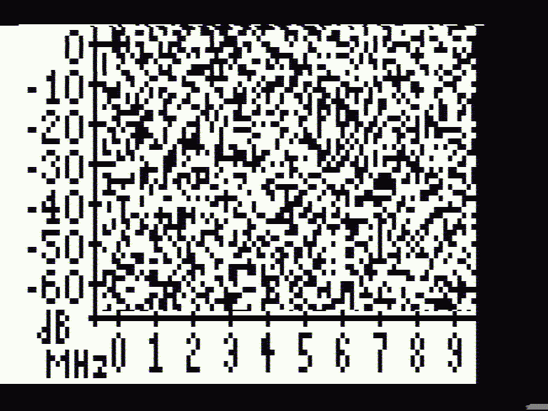

#1782363
Dem Mikrocontroller fehlt es vor allem an Speicherplatz und
Geschwindigkeit.
Hier ein Beispiel für eine einfache Video-Ausgabe über den USART eines
ATMega48 im MSPI-Modus. Takt 18 MHz, Pixeltakt 2,25 MHz, im Interrupt
ausgegeben, benötigt etwa die Hälfte der Rechenzeit, der Rest steht für
das Hauptprogramm zur Verfügung. Der Videoausgang besteht aus drei
Widerständen.
Auf die gleiche Weise könnte man ein schwarzweißes (ohne Graustufen)
Bild einlesen. Der Analogkomparator könnte den Synchronimpuls erkennen.
