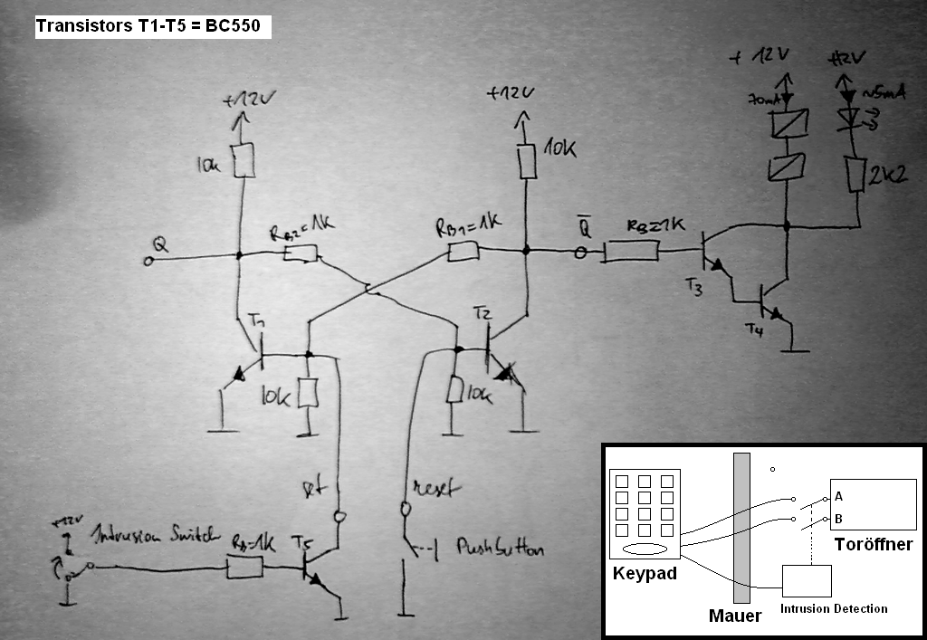

Ich habe meinen Garagentoröffner mit einem neuen Codeschloss
ausgestattet, welches kabelgebunden ist. Um das Tor zu öffnen, müssen 2
Leitungen am Öffnermotor kurzgeschlossen werden.
Im Außenbereich ist ein Codeeingabefeld mit RFID-Leser angebracht. Wenn
man dieses Eingabefeld nun aus der Wand reißt und die richtigen beiden
Kabel kurzschließt kann man sich unbefungten Zutritt verschaffen.
Vermeiden möchte ich das mit einer kleinen Schaltung im Innenbereich.
Das Codeeingabefeld hat eine Intrusionerkennung per Tamper-Switch. Im
Anhang habe ich mir eine Schaltung überlegt, die im wesentlichen ein
RS-Flipflop darstellt. SET (kommt vom Tamper-Switch) soll die Leitungen
zum Öffnermotor per Relais trennen, somit ist das System verriegelt. Zum
Entriegeln ist im Innenbereich ein Taster angebracht, der RESET gegen
Ground schaltet. Die Darlingtonstufe an /Q brauche ich wahrscheinlich
nicht, da max ca. 75mA am Collector fließen, dass sollte ein BC550
schaffen.
Meine Frage nun, ob das so funktionieren könnte, oder ob ich irgendwo
Probleme bekommen kann?
Danke & lg
Johnsn

Ich wurde einfach ein Relais und einen kleinen Taster nehmen. Relais in
Selbsthalteschaltung über Deinen Einbruchmeldeschalter. Taster zur
Einleitung der Selbsthaltung.
ist nur schlecht bei Stromausfall, (auch wenn der Strom wieder da ist)
Aber sonst hat Denis recht, also Empfaengerspule und Tastenfeld draussen
und Auswertung drinnen anbringen.

@Johannes: die Basiswiderstände in deiner Originalschaltung sind zu
klein oder die Pullups an den Collectoren im Flipflop zu groß.
Die Spannung an ~Q wird nie über ((12V - U_BE(T1)) * 1kΩ/11kΩ) +
U_BE(T1) = 1,72V hinaus gehen, wenn ich ein U_BE von 0,7V annehme. Das
ist schon ziemlich knapp für die Funktion des Darlingtons rechts, der
mindestens 1,4V sehen will.
mf
Du meinst die Basiswiderstände für T1 & T2? Ich werden 2k2 einsetzen,
dann sollten 2,73V anliegen. Ein anderer Basiswiderstand für den
Darlington auch mit 2k2 sollte aber passen!?

Die Einbruchsicherung ist nun erfolgreich im Einsatz. Der
Vollständigkeithalber hier ein Abschlussbericht:
- statt 10k Pullups wurden 4k7 eingesetzt
- alle Basiswiderstände 2k2
- am SET-Eingang habe ich das "Intrusion Switch"-Signal mit 100u & 1u
Kondensatoren geglättet, sonst hätte es ab und zu mal geschalten (3m
Kabellänge)
- die Darlington-Schaltung habe ich rausgeschmissen und nur ein BC550c
Transe eingesetzt
- Relais sind Finder 6V
- Stromaufnahme im Idle 4mA * 12V = 48mW
- Stromaufnahme im Locked-Zustand 64mA * 12V = 768mW
Danke für eure Mithilfe!

@emagu: Klingt auch nach einer guten Lösung, die aber hier nicht
anwendbar ist, da ich bei Manipulation nicht die gesamte Öffneranlage
stromlos machen will. Ich hab ja auch noch Funksender im Auto, bzw.
Schalter im Innenbereich, die trotzdem noch funktionieren müssen!
von Andrew T. (marsufant)
> anwendbar ist, ....
..außer der TO hat mal was von "selektiver Sicherungsauswahl" bzw.
"Selektivität" gehört.
Dann geht diese simple Lösung nämlich durchaus sehr gut.
von Johannes T. (johnsn)
Würd ich so nicht sagen, welchen Stromkreis willst denn unterbrechen?
Den vom Toröffner geht ja nicht. Und wenn man nur das Codeeingabeteil
stromlos macht, reicht das auch nicht, da ein Kurzschluss zweier
Kontakte, die vom Toröffner kommen, das Tor öffnen lassen. Du musst in
diesem Fall wirklich die beiden Schaltkontakte zum Tor hin physikalisch
unterbrechen!
