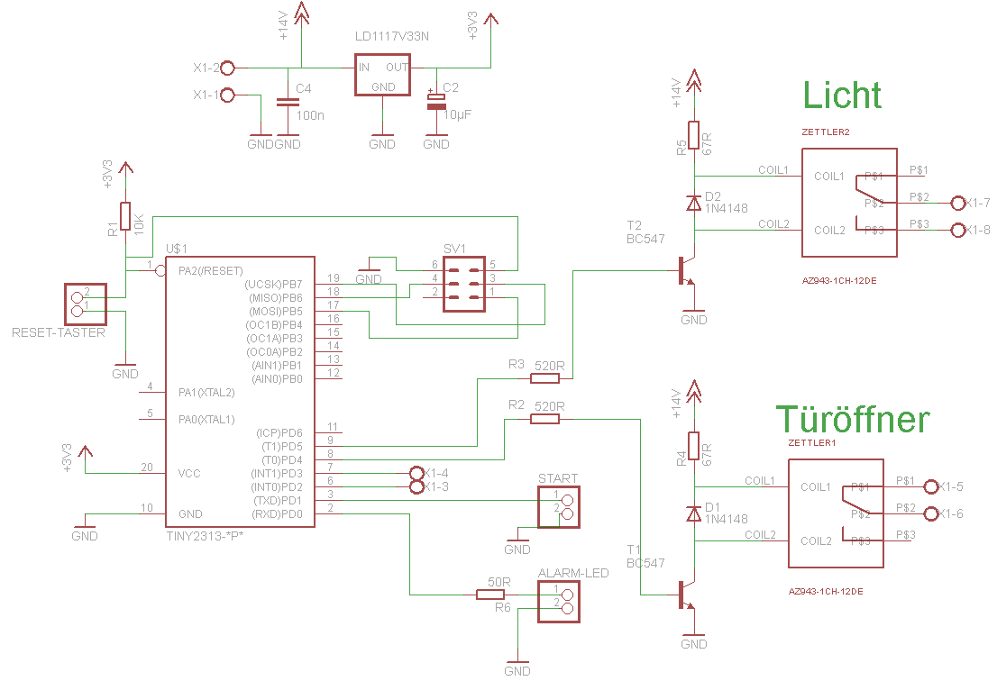

nachdem ich zur Zeit mit einem Neubau zu tun habe, kam natürlich auch
das Thema Türsprechanlage und das Öffnen der Tür über die Innenstellen
der Türsprechanlage auf.
Also habe ich mich im Internet umgeschaut und musste feststellen, dass
die Türsprechanlagen, die in Frage kommen (preislich, optisch etc..),
alle den großen Nachteil haben, dass der Türöffner an der Aussenstelle
angeschlossen wird.
Kurz und knapp:
Wenn mir jemand die Aussenstelle wegreisst, kann er mit nem 9V-Block
meine Tür öffnen.
2. "Problemchen":
Das Aussenlicht soll auch an der Türsprechanlage geschalten werden, mit
einem Taster, der genauso aussieht wie der Klingeltaster, einfach wegen
der Optik.
Jetzt zu meiner Lösung:
Gekauft wurde diese Türsprechanlage
http://m-e.de/produkte/tuersprechanlagen/tuersprechanlagen-system-vistadoor-adv
in der 2-Familien-Version, damit schonmal zwei gleiche Taster verbaut
sind.
Da die Taster gegen Masse schalten, konnte ich ganz einfach vom oberen
Taster die Verbindung zum Sprechanlagencontroller unterbrechen
(Unterbrechen der Leiterbahn) und den Kontakt nach aussen legen.
Um das Problem mit dem Wegreissen in den Griff zu bekommen, habe ich
einen Reed-Kontakt in die Türsprechanlage gebaut, der ebenfalls gegen
Masse schaltet.
Der Magnet dazu kommt in die Unterputzdose an der Fassade.
Im Haus ist jetzt nochmal eine Abzweigdose, in die ein ATtiny kommt, der
am INT1 (Lichttaster) bei jedem Pegelwechsel einen Interrupt auslöst und
darauf hin ein Relais schaltet.
Solange der Taster gedrückt ist, ist das Relais angezogen.
Der Schließer dieses Relais wird mit den restlichen Tastern für das
Aussenlicht parallel geschalten.
Am INT0 erzeugt eine steigende Flanke (Wegreissen der Anlage -->
Reedkontakt geht auf) einen Interrupt, der daraufhin eine Alarm-LED
anschaltet und ein Relais anziehen lässt, den Türöffnerkontakt
unterbricht.
Türöffnerunterbrechungsrelais und Alarm-LED werden erst bei einem Reset
des Controllers zurückgesetzt.
Beim Start des Controllers, wird sofort der Türöffner unterbrochen und
die Alarm-LED blinkt.
Erst wenn eine Starttaste im Haus gedrückt wird, geht das System in den
Normalzustand über.
Dadurch verhindere ich, das jemand einen Reset,der über einen
Kurzschluss der Versorgungsspannung hervorgerufen wird, den Controller
neustarten und überwältigen kann.
Die Taktfrequenz ist mit 128kHz so gewählt, weil sie ersten ausreichend
ist und zweitens das System später noch energiesparend werden soll.
Daher auch die 3,3 V Versorgungsspannung
Ich bitte euch mal drüber zu schaun, ob ich irgendwas vergessen habe.
Vielen Dank
Michi
Gast #1773110
Mir fällt gerade auf, dass meine Schaltung beim Kurzschließen der
Betriebsspannug ihren Wert verliert.
Daher meine Frage:
Wie "verschleißend" ist es für ein Relais, wenn es ununterbrochen
angezogen ist?
Wirkt sich das irgendwie auf die Lebensdauer aus?
Gruß Michi
Gast #1773191
1.Wenn die Spannung stimmt, sollte das Relais ein paar Jahre mitmachen.
Es gibt bestimmt bessere Lösungen eine Sabotageschleife zu basteln, die
weniger Strom brauchen. Außerden sollte man sich dabei möglicht selbst
nicht aussperren wenn der Strom mal weg war!
2.Das schwächste Teil ist oft die billige Schließer-Mechanik.
Gast #1773209
> unterbricht.
Also, unblutige Einbrecher werden wahrscheinlich einen ordentlichen
Magneten dabeihaben, der deinen Reedkontakt auch locker noch aus ein
paar cm füttern kann, wenn's gut läuft.
Die einzige Variante, die mir einfällt, wäre intern-optisch, also sowas
wie eine IR-Sende/Empfangsdiode, die auf eine reflektierende Oberfläche
innerhalb des Gehäuse ausgerichtet ist.
Ralf
Gast #1773900
Erstmal vielen Dank für eure Antworten.
@Oszi40
um den mechanischen Aspekt ausschließen zu können, wäre es doch möglich
die Relais du SSR's zu ersetzen oder?
Als SSR habe ich jetzt mal dieses in Betracht gezogen.
http://www.conrad.de/ce/de/product/162566/SOLID-STATE-RELAIS-S202T01/0214315
Wäre das mit diesem möglich?
Zu schalten wäre DC ca 1A
Mit einem SSR könnte dann auch das Öffnen mit einem 9V-Block beim
Ausfall der Versorgungsspannung verhindert werden.
@Ralf
Das stimmt, nur in dieser Hinsicht bin ich vorsichtig optimistisch, denn
im Normalfall sind diese Türsprechanlagen ja überhaupt nicht gesichert
Warum sollte also genau bei meiner jemand einen Magneten dabei haben.
Zu viel Optimismus? Ich lass mich gerne von euch belehren.
Gast #1773941
Michi schrieb:
> die Relais durch SSR's zu ersetzen
Ist zwar theoretisch möglich, hilft aber an der mechanischen
Schwachstelle "billiges Schloß" wenig.
Bevor Du großes Geld ausgibst, besuche mal die kriminalpolizeiliche
beratungsstelle in Deiner Nähe. Die kennen Schwachstellen und
Schwerpunkte.
#1773985
da es ein Selbstbau ist, wird kein EInbrecher wissen, wie er das zu
knacken hat (und sich auch kaum die Mühe machen, es herauszufinden).
Wenn er allerings ins Haus will, dann schafft er das auch so, notfalls
mit Gewalt.
