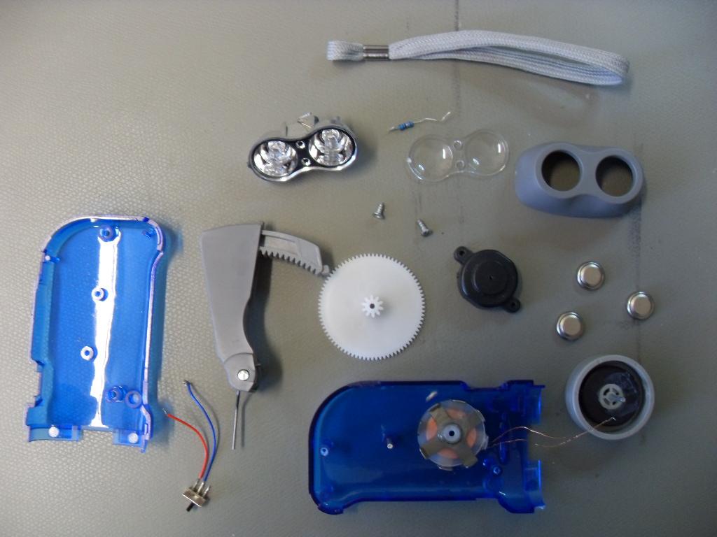

Habe so eine Dynamo-Taschenlampe im 1€ Shop gekauft.
Hatte so 20 Stück zur Auswahl, die funktionierten alle nicht so toll.
Ein kleiner Schalter hat zwei Positionen, laden und leuchten.
In Stellung leuchten leuchtet es so ganz hübsch, man kann sich in einem
stockdunklen Zimmer orientieren und ein Buch lesen.
In Stellung laden kann man immer wieder auf den Hebel drücken.
Im Inneren der Taschenlampe dreht sich ein (starker?!) Magnet und
erzeugt in einer Spule eine Spannung. Während man den Hebel drückt und
der magnet sich dreht leuchten die Leuchtdioden auch ganz schwach, muss
wohl ein Fehler in der Schaltung sein.
Aber dann hab ich mir gesagt, ich nehm das Ding lieber auseinander,
die Erkenntnisse die ich so gewinnen könnte sind wohl größer als der
Nutzwert dieser Lampe?!
Im Inneren der Lampe ist keinerlei Elektronik, einen Akku zu laden. Das
sind einfach 3 in Serie geschaltete Knopfzellen, die wenn der Schalter
in Position Leuchten ist einfach an die Led's geschaltet werden.
Der Dynamo bringt in der anderen Schalterposition die Led's eben gerade
so zum Glimmen. Alles Beschiss!
Gast #1781597
> Alles Beschiss!
Hmm.
Selbst wenn die 3 Knopfzellen keine Akkuzellen sein sollten,
sondern normale Alkali-Mangan-Zellen: Auch die kann man laden,
nur halt nicht 1000 mal.
> eben gerade so zum Glimmen.
Hmm, also ist er vor den LEDs angeschlossen ? Die LED als
Gleichrichterdiode ? Ich kann mir die Schaltung gerade nicht
vorstellen. Ich hätte zumindest noch eine normale Diode erwartet,
und es wäre für den Ladevorgang egal, ob der Schalten an oder
aus ist.

Was ich mir vorstellen könnte: Der Schalter hat evtl. 2 Stellungen. Die
eine Stellung für "Handbetrieb" und die andere für Batteriebetrieb. D.h.
für Handbetrieb muss man ständig den Generator antreiben (kein
Akkupuffer) und im Batteriebetrieb werden halt die Knopfzellen benutzt.
Was mich ein wenig wundert ist das schwarze Bautei in der Mitte, rechts
vom Übersetzungs-Zahnrad...
Interessant wäre auch, wo der Schalter angeschlossen war. Wo waren denn
die Knopfzellen überhaupt verbaut? Ich sehe keine Klemmhalterung oder
ähnliches...

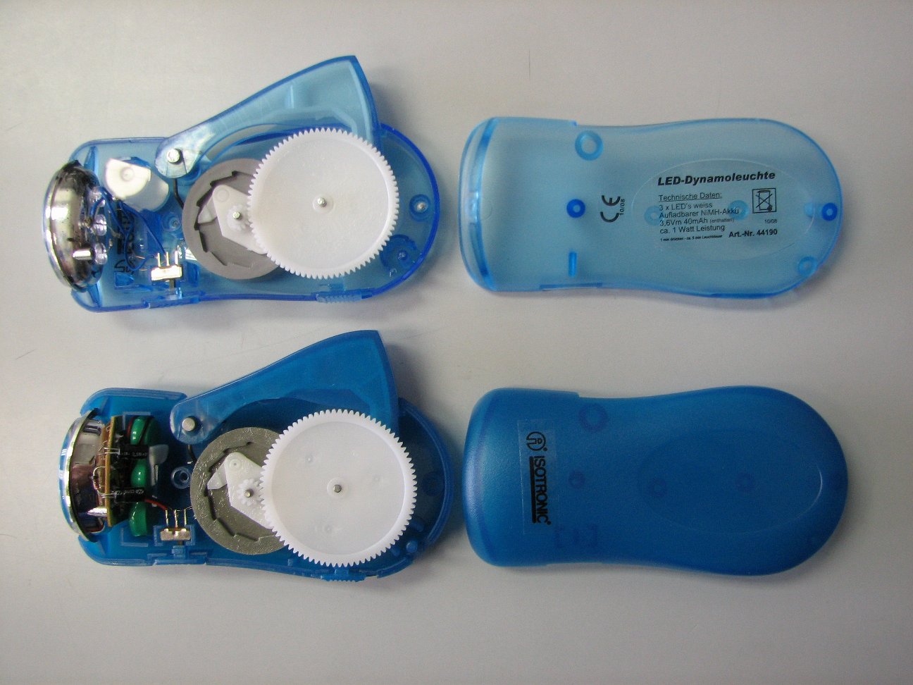

Bei vielen Produkten werden in Fernost in einer Fabrik Originale für den
Auftraggeber gefertigt und einen Steinwurf entfernt in fünf weiteren
Fabriken noch billiger produzierte Plagiate. So vermutlich auch in
diesem Fall. Manchmal merkt dies noch nichteinmal die vertreibende
Firma, dass "faule Eier" im eigenen Lager liegen. :-))
Siehe Bild:
Oben Plagiat mit Batterien, unten Original mit Akkus und Ladeelektronik.
Schönen Gruß auch,
K.
#1782628
Hallo Karlheinz,
also das obere Produkt ist wohl wirklich Betrug... außen steht nämlich
klar drauf, dass ein NiMH-Akku enthalten sein soll.
Bei dem anderen Gerät (von dem der den Thread begonnen hat) stand für
mich allerdings nirgends erkennbar, was man letztlich erwarten kann.
Und stimmt: Wenn man aber mal rechnet, wird man merken, dass die
Einzelteile (Akku, 3x LED, kleiner Generator + Gehäuse) doch relativ
viel (im Vergleich zu 1 EUR) kosten.
