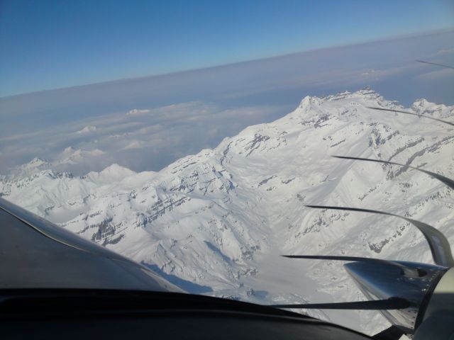

hat jemand eine Idee wodurch die auf dem angehängten Foto sichtbaren
Artefakte (beim rotierenden Propellerblatt) entstehen? Das Foto wurde
mit einem Handy gemacht. Mit einer "normalen" (Digital-)Kamera passiert
das nicht.
Danke,
Philipp
Das liegt am Bildsensor bzw. dessen Ansteuerung. Das Phänomen ist auch
als "rolling shutter" bekannt.
Das Bild wird zeilenweise von oben nach unten abgetastet, d.h. die
Bildzeilen werden zu unterschiedlichen Zeitpunkten aufgenommen.
Der Propeller ist so auf jeder Bildzeile an einer veränderten Stelle zu
sehen.

von Philipp L. (ecu)
Tritt denn bei einer modernen digitalen Spiegelreflexkamera mit CMOS
Sensor dieser Effekt auch auf?
Philipp
Da DSLRs Schlitzverschlüsse benutzen, kann bei denen selbstverständlich
auch dieser Effekt auftreten, sofern die Belichtungszeit kürzer als die
"Blitzsynchronzeit" des Verschlusses ist (irgendwas zwischen 1/125 und
1/250).
Der Sensor selber ist hierbei unbeteiligt, da er erst nach erfolgter
Belichtung ausgelesen wird.
Anders sieht die Situation aus, wenn mit der DSLR gefilmt wird, da bei
dieser Betriebsart der Verschluss dauerhaft geöffnet bleibt und der
"elektronische Verschluss" des Bildsensors zur Belichtungssteuerung
verwendet wird.
