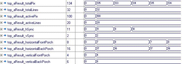

ich habe probleme mit dem richtigem Timing in meinem Design und leider
wenig bis keine Erfahrung mit Timing Simulationen. Zwar bekomme ich mein
Design timing-simuliert aber kann mit dem Report leider nicht viel
Anfangen.
Zum einen wollte ich fragen ob mir jemand ein gutes Buch oder Tutorial
oder ähnliches zu diesem Thema empfehlen kann?
Zum anderen wollte ich mein Problem darstellen, vielleicht kann mir
jemand direkt weiterhelfen.
Also:
In der Grafik kann man das Verhalten meines Designs innerhalb der
Timing-Simulation erkennen. Wie man sieht ändern sich die
Zählerstände/Ausgaben, allerdings sollten diese konsistent auf einem
ermittelten Wert bleiben.
Diese Fehler tritt auch nur in der Timing-Simulation auf, in der
funktionalen/logik Simulation tut das Design genau was es soll.
Hier noch ein Auszug aus meinem Code, folgender Prozess ermittelt z.B.
den Wert für "totalPix" :

Ein weiterer Prozess sorgt dafür das der Wert des Signals "tempTotalPix"
erst nach einer definierten Anzahl von "V-Sync's"(Ende des Frames) an
den Out-Port weiter gereicht wird.

von Lupinus Digitalus (Gast)
Hallo Heiko,
versuch doch in der Timing Simulation auch die Enable Signale aus deinem
Prozess mit einzubinden. Auch wenn diese in der Timing Simulation ab und
zu etwas kryptische Namen haben, findet man diese in den meisten Fällen
wieder. Um die Signale hinzuzufügen gehst Du in die Structure Ansicht
des Aldec Designbrowsers und wählst die enstprechende Hierarchie Stufe
aus.
Dann kannst Du die Signale wie gewohnt in das Simulationsfenster ziehen.
Vergiss nicht, anschliessend ein restart und run 10 us in das
Konsolenfenster einzugeben.
Dadurch siehst Du etwas besser, was in deinem Design verkeht läuft.
Viele Grüsse
Lupi
