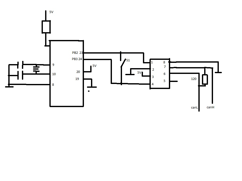

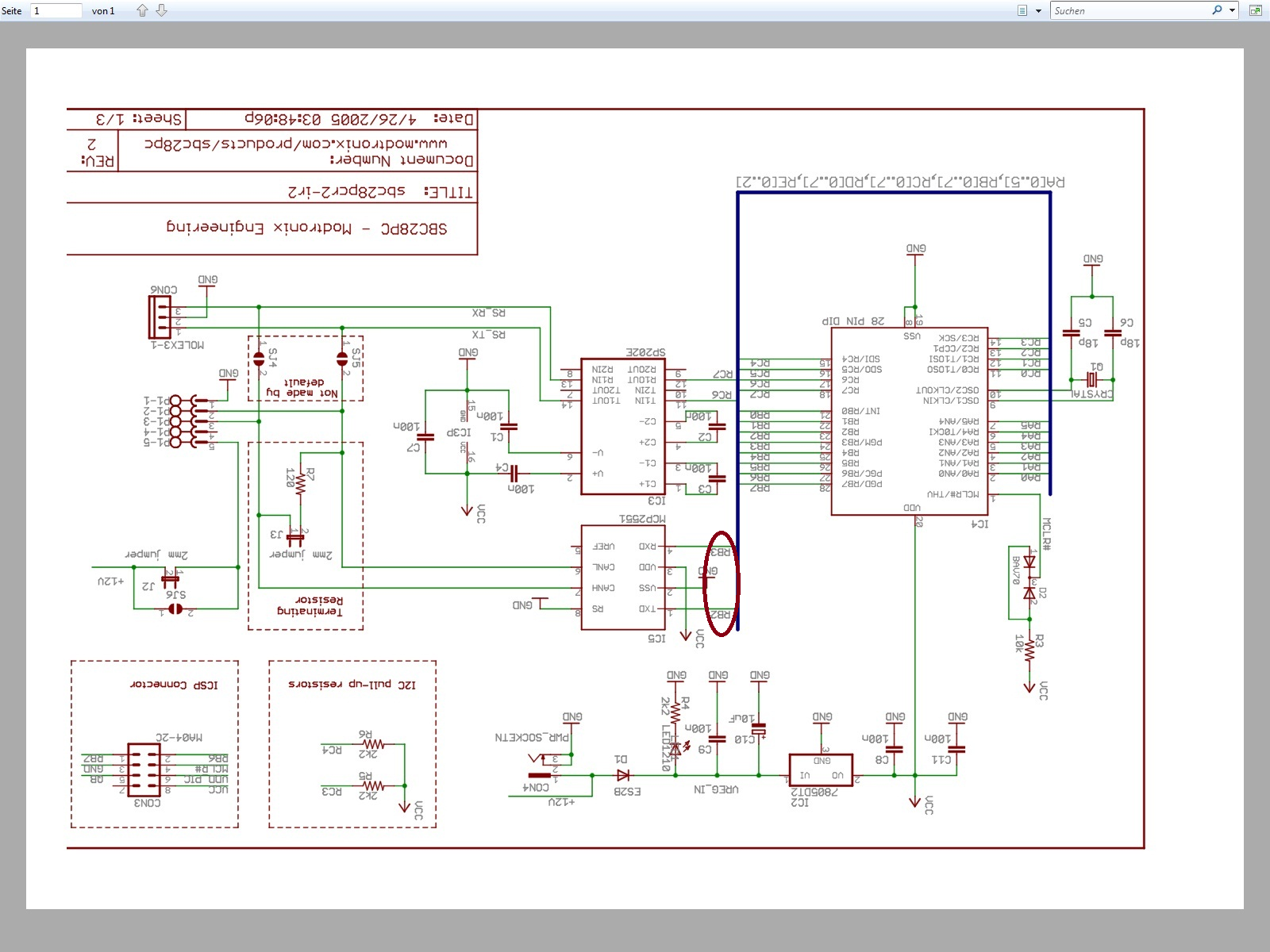

Also ich wollte das hier bauen:
http://audiforum.us/rns-e/13621-sds-button-alternative.html

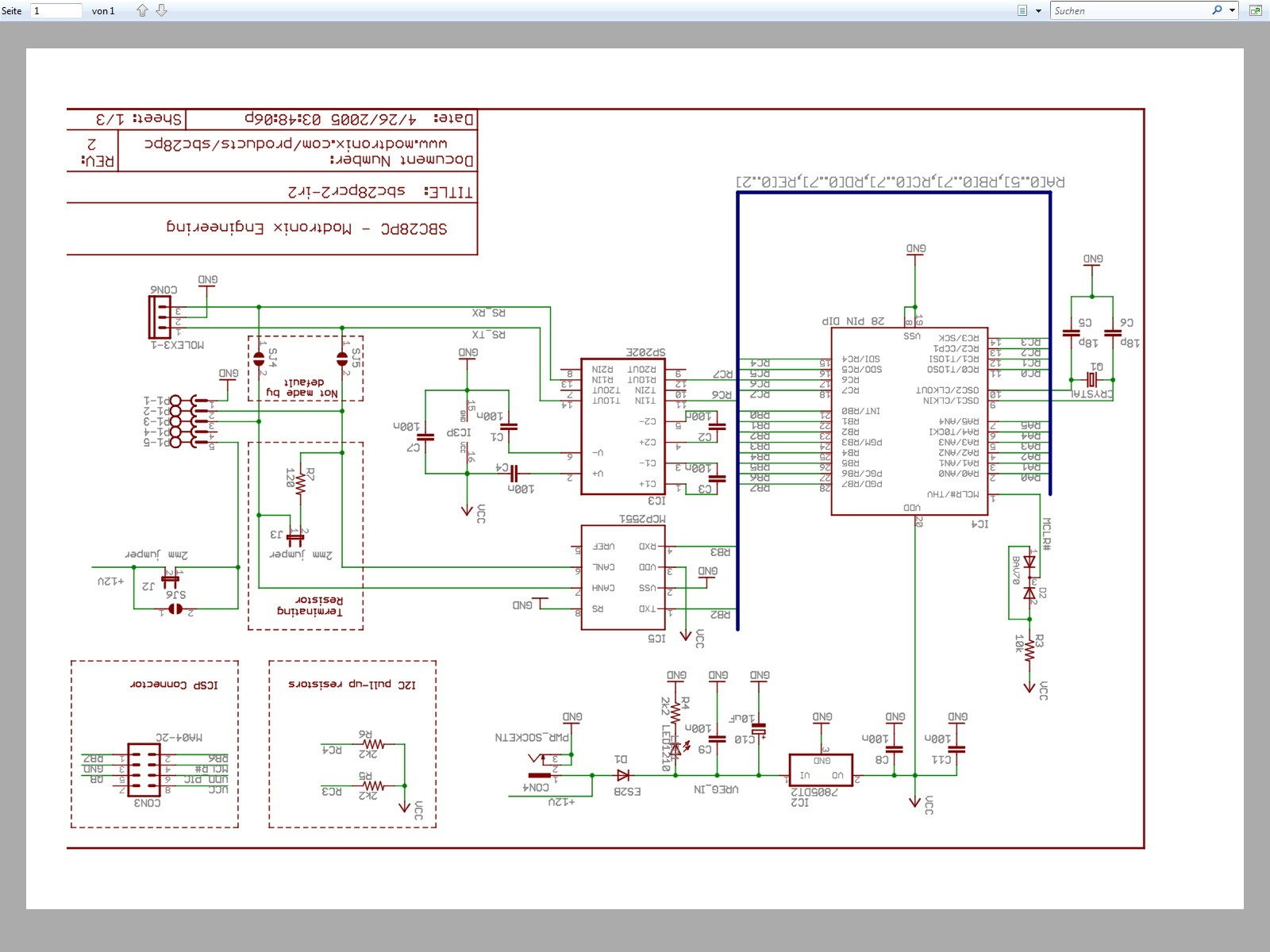

Schaltplan von der Platine ist im Anhang 1.

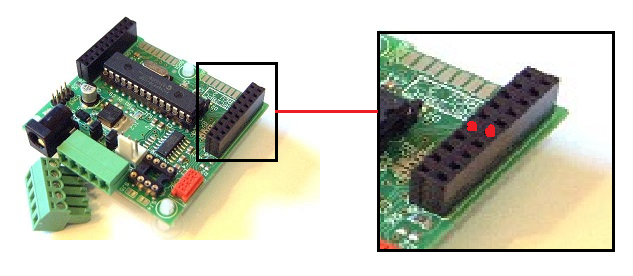

Es werden mit dem Taster 2 Pins überbrückt.
11 und 12. Wenn ich mir das so angucke, dann ist das wohl PB2 und PB3.
Desswegen wollte ich den Schaltplan etwas bearbeiten, da ich nicht mal
die hälfte davon brauche.
Daraus ist Folgendes geworden: Anhang 3
Die Software hat mir ein Bekannter geflasht.
Die Frage ist, warum tut sich da nichts?
Gruss Jens

Ich habe den Schaltplan lange genug angeguckt, und wenn ich mich nicht
irre, werden genau diese 2 Pins kurzgeschlossen.
Beweis:

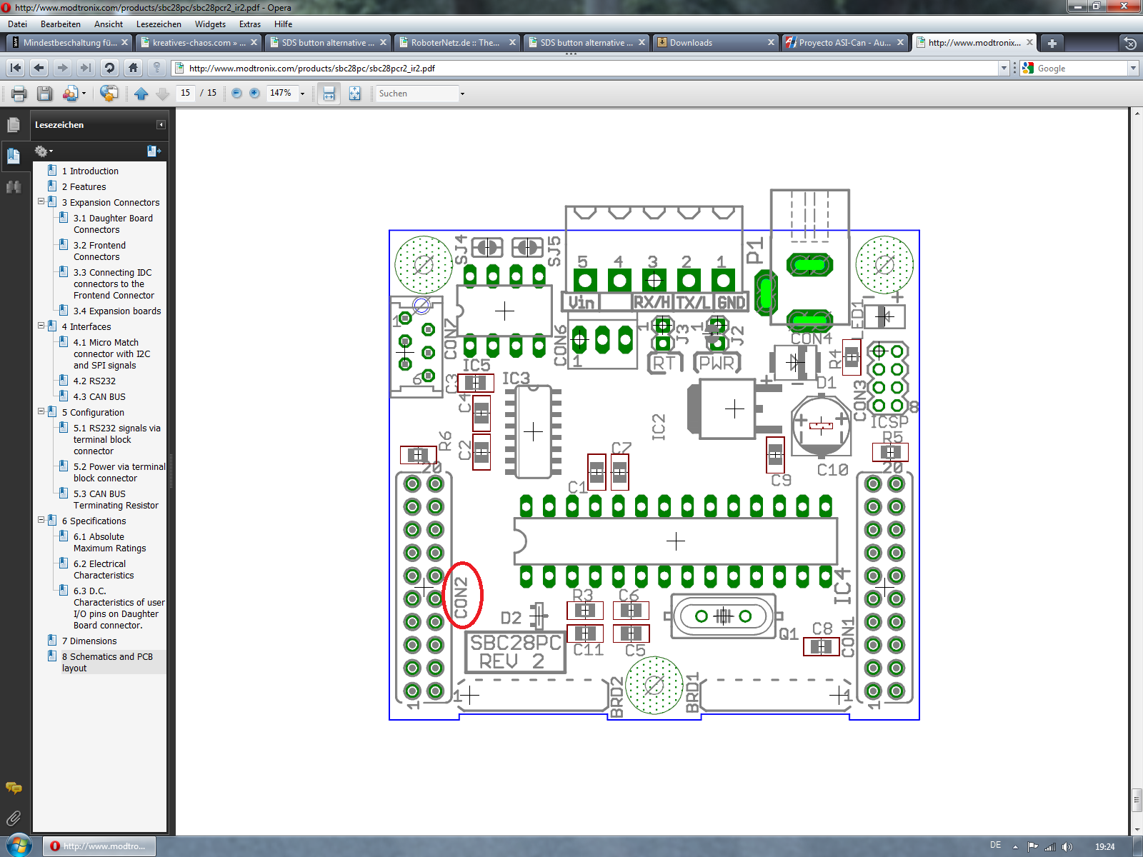

Im Anhang 1 sieht man die Pins. Sieht aus wie 11 und 12
in der Readme datei von der Software steht das auch. Anhang2.

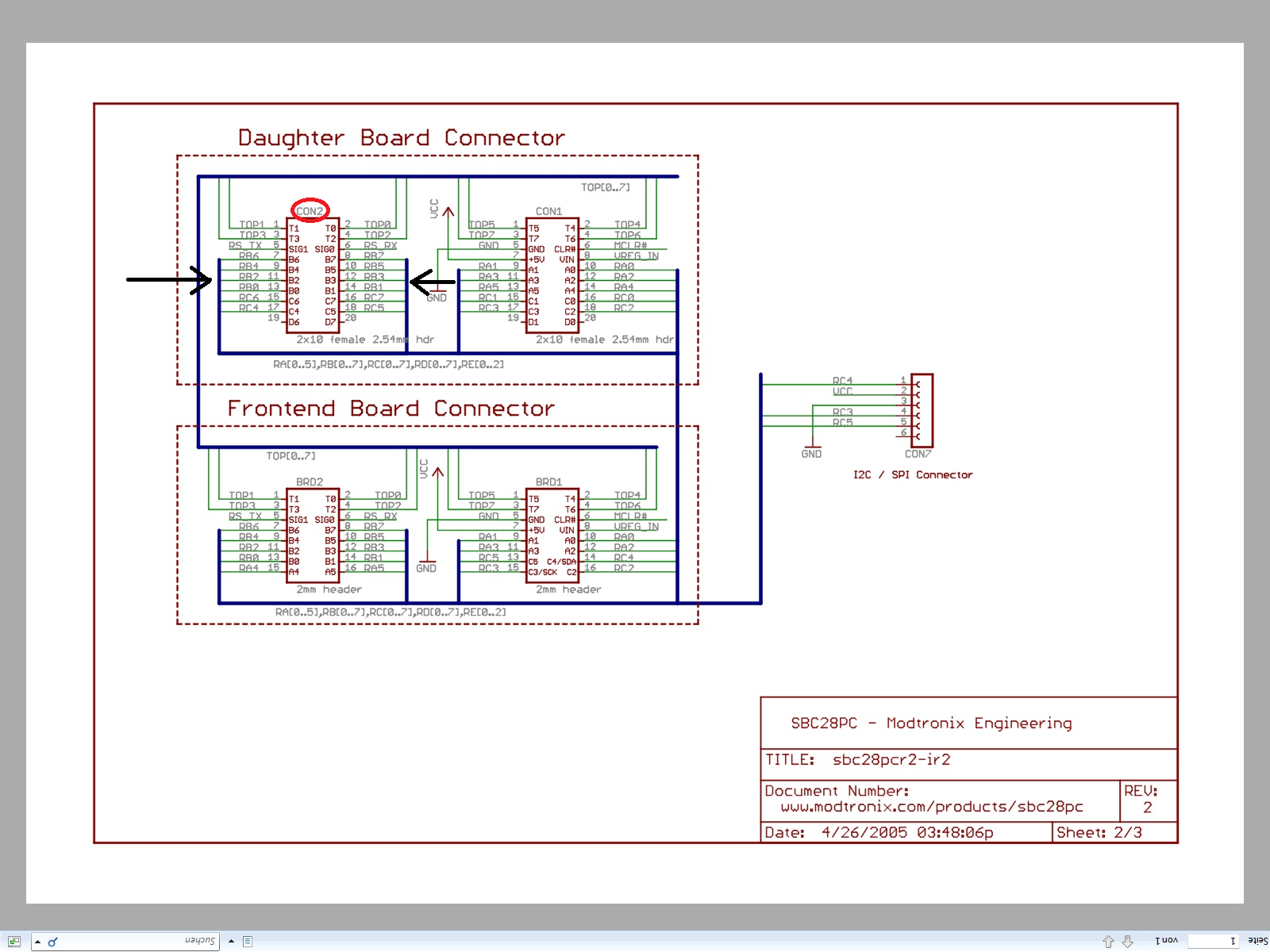

Im Anhang "PORTS" sieht man, dass pin 11 und 12 auf CON2 die PB2 und PB3
sind.
Habe ich recht?

Ich habe es jetzt an einen Logic Analizer angeschlossen.
Auf CanL sieht man die Daten.
CanH ist immer High.
Wenn ich den 120 Ohm Widerstand dazwischen habe, sind die beide High.
Weiss Jemand noch was?
Gruss
Hallo!
Also die nötigen Kondensatoren sind eigentlich drauf.
Ich bin schon wie gesagt so weit, dass ich die Aktivität am Ausgang
sehen kann. aber wenn ich das Ganze anschliesse, oder einfach ein 120
Ohm Widerstand dran ist, dann sind die beide Pins dauerhaft auf High.
Was kann da nicht stimmen?
Gruss Jens
