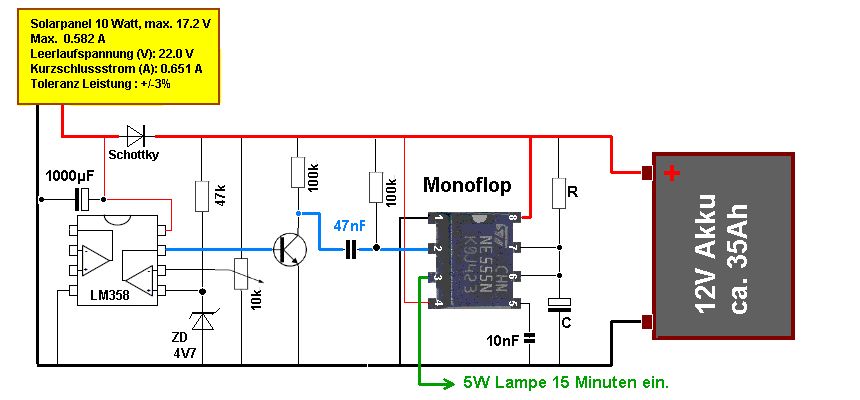

Hi zusammen!
Ich hab ein Problem (sieht man im Bild). Was ich will ist:
Ein Solarmodul füttert den Akku. Damit der nicht überladen wird soll
wenn die Spannung auf 13,9V gestiegen ist, sich der NE555 einschalten
und für 15 Minuten eine Lampe einschalten damit wieder was verbraucht
wird.
Der LM358 schaltet aber auf Plus wenn die Schwelle erreicht ist (glaube
ich) und der NE555 braucht eine negative Flanke damit er läuft.
- Kann mir bitte wer sagen ob das so mit dem Transistor funktioniert wie
ich es gezeichnet habe? Kann man das schlauer machen?
- Gibts überhaupt bei der Schaltung (Denk)Fehler?
lg
Triti
#1784960
-LM393 ist besser geeignet als der LM358 (Pinkompatibel, braucht
allerdings einen pullup am Ausgang, da OC-Ausgang)
-Inverterstufe mit Transistor kannst  du dir sparen, indem du die
Eingänge des OP vertauschst
-wozu überhaupt den Timer? Spannung zu hoch-> Lampe ein
-ein wenig Hysterese dazu, alles gut (13,9V ein, 13,8 wieder aus)
So auf den ersten Blick :-)
#1785042
Hast Du gute Augen!  :-)
Danke!!
Das heisst, das mit dem Inverter würde teoretisch so funktionieren und
den NE555 triggern (vielleicht brauch ichs mal wo anders) ist aber nicht
schlau.
Also besorge ich mir einen LM393. Dort vom Ausgang weg mit 10k (3k ?)
auf Plus und über 1k Vorwiderstand auf einen BC337 der mir das Relais
für die Lampe schaltet.
Nur wieviel kOhm ich für die richtige Hysterese nehmen soll- überhaupt
keine Ahnung....
Gibts da noch einen Tipp bitte?
lg
Triti

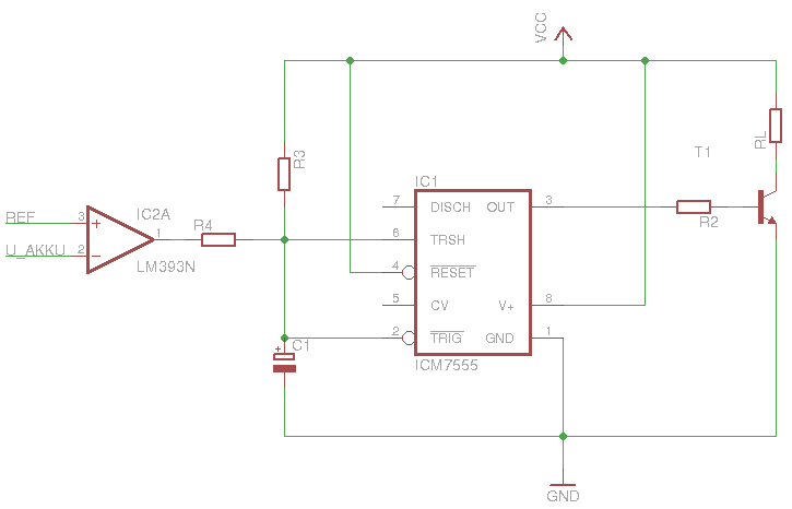

#1785083
Das mit der Hysterese finde ich nicht so gut, weil sich die Spannung am
Akku sich bei Beginn der Belastung natürlich erst einmal schnell, danach
aber nur noch langsam ändert.
Die Idee mit der Zeitsteuerung über den NE555 (oder sparsameren LM7555?)
finde ich hingegen gar nicht schlecht, weil da gezielt eine vorher
definierte Energiemenge aus dem Akku entnommen wird.
Ich würde das aber anders verschalten: Trigger und Threshold (Pin 2 und
6) vom NE555 an das RC-Glied. Das Entladen übernimmt hier aber der
LM393, der durch seinen OC-Ausgang dafür sehr gut geeignet ist und damit
Pin7 (Discharge) des NE555 ersetzt.
Klar, wie ich das meine? Sonst mache ich noch ein Bild.
Gast #1785113
Hmm, wäre es nicht einfacher oder sogar besser, statt eine Lampe
einzuschalten das Solarpanel für 15 Minuten zu trennen?
Spart vor allem eine Lampe ;-) und eine funktionsunfähige
Schutzschaltung bei defekt der Lampe.
Könnte eine 5W-Lampe denn überhaupt den Akku soweit belasten, das er bei
vollem Sonnenschein nicht trotzdem noch vom 10W-Panel be- bzw. geladen
wird?
#1785401
> Ein Bild sagt halt mehr als 1000 Worte. :D
Da hast Du noch ne Null vergessen  :D
So wie das gezeichnet ist ist R3 auch gleich der pull up. Oder brauch
ich da noch einen extra?
Sonst hab ich es verstanden.
Danke schön!
lg
Triti
#1785436
Wie Pull-Up? Das verstehe ich wiederum nicht.
C1 wird über R3 aufgeladen. Das ist kein "Pull-Up".
Wird die 555-Threshold-Schwelle bei 2/3 UB überschritten, schaltet der
Ausgang (Pin 3) des 555 auf low. Und da bleibt er auch bis der
Komparator aktiv wird und C1 soweit entlädt, dass die Triggerschwelle
(1/3 UB) erreicht wird. Dann schaltet der 555-Ausgang auf high, schaltet
den Transistor durch und damit die Lampe an. Das führt zu einer
Verringerung der Akkuspannung wodurch der Komparator wieder abschaltet
und C1 wieder geladen wird bis die Threshold....
und immer so weiter.
Ein kleiner Nachteil dieser Schaltung ist allerdings, dass beim
Einschalten die Lampe erst einmal aktiv wird, weil C1 entladen ist.
