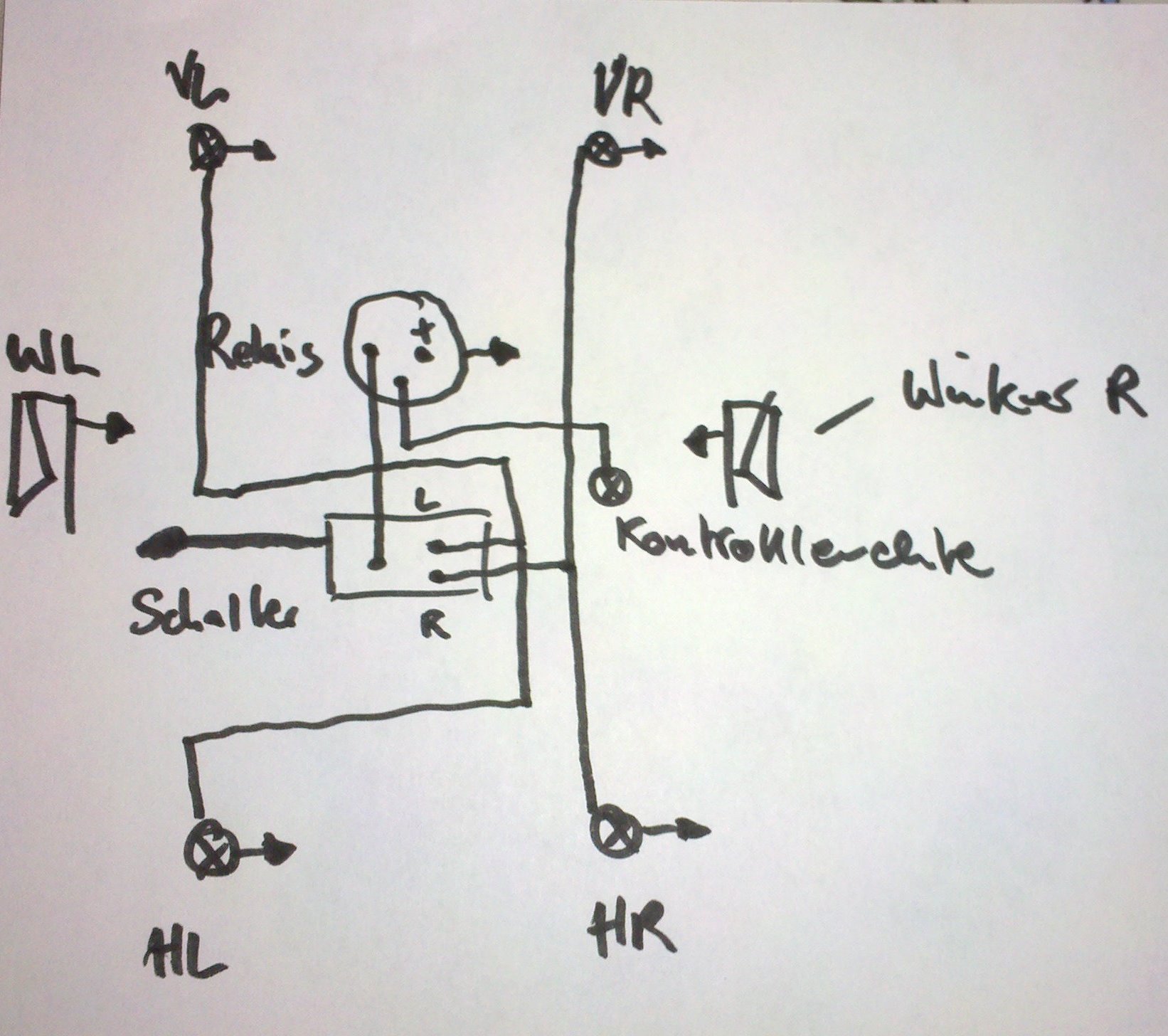

ich habe einen Oldtimer, welcher noch über Winker verfügt.
Es wurden zusätzlich Blinker vorne sowie hinten angebaut um die Normen
der StVO zu erfüllen. Es wird alles über einen Blinkhebel und
Blinkrelais angesteuert.
Ist es irgendwie möglich nun Winker links bzw. rechts bei jeweiligem
Blinken mit anzusteuern. Die Winker dürfen nicht den Impuls vom Relais
bekommen.
Wenn es hilft werde ich mal eine Schaltung aufmalen.

Winker sind elektrisch?
2 retriggerbare Monoflops. Zeit vom Monoflop etwas länger als die
Auszeit vom Blinkrelais auslegen. Winker stellt sich dadurch etwas
später in Ruhelage, dürfte aber keine Rolle spielen.

Schalter bekommt Dauerplus und steuert die Winker (W) direkt an, sowie 2
weitere KFZ-Relais (R), welche dann am Blinkrelais (B) hängen.
                 |   | ,-----X---(-)
                 |   | o
                 W   R= /
                 |   | o
           o-----+---' |
(+)----o----           +-----B----(+)
           o-----+---. |     |
                 |   | o     X
                 W   R= \    '----(-)
                 |   | o
                 |   | '-----X---(-)
Roland

Hast du mal probiert, die Winker mit dem normalen Blinktakt anzusteuern?
Wir haben solche Winker mal an einem Lanz-Bulldog verbaut, also vorne
Winker, hinten blinkendes Rücklicht. Erstaunlicherweise hat der Lanz
beim Blinken dann nicht angefangen zu flattern und abzuheben. Die Winker
sind einmal ausgeklappt und draußen geblieben und die Lämpchen in den
Winkern haben geblinkt.
