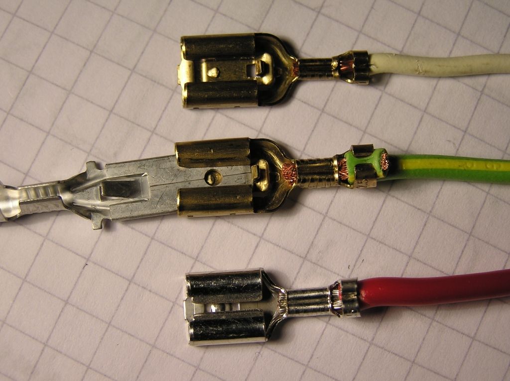

Hallo Forum,
ich suche einrastende Flachsteckhülsen, wie sie z.B. in Haushaltsgeräten
verwendet werden.
In der Hülse sitzt eine kleine Rastzunge, die in das Loch vom Stecker
greift. Möchte man die Steckverbindung lösen, muss man erst die
Rastzunge nach hinten drücken und kann den Stecker dann abziehen.
Leider finde ich nur Flachsteckhülsen, bei denen die Rastzunge auf der
Rückseite ist. (zum Einrasten in Gehäuse)
Kennt jemand einen Hersteller, besser noch Bezugsquelle für eine kleine
Menge (10-100 Stück) solcher Hülsen zu einem "erträglichen" Preis?
Foto kann ich bei Bedarf morgen nachliefern, habe das Gerät erstmal
wieder zugeschraubt.
Dankeschön & schönes Wochenende!

Hallo Leo-andres.
suchst Du dergleichen?
http://docs-europe.origin.electrocomponents.com/webdocs/0d74/0900766b80d744ba.pdf
Diese findest Du z.B. bei RS Components unter der Produktgruppe
Crimpverbinder. Untergruppe Positive Lock - Nicht isolierte Klemmen und
Kits.
http://de.rs-online.com/web/search/searchBrowseAction.html?method=retrieveTfg&Ne=4294958012&N=4294918036+4294954820
Der Mechanismus zum Lösen der Arretierung läuft unter dem Begriff
"positive lock". Leider liefert die Suchmaschine von RS Components keine
sinnvollen Treffer bei Eingabe des Begriffs "positive lock". Du musst
Dich folglich durch die Produktgruppen "hangeln" oder den o.g. Link
verwenden.

Hallo Guido,
das Stichwort "positive lock" war genau das, was ich brauchte.
Habe direkt von Tyco Electronics ein paar Samples bekommen können, sieht
super aus.
Die original verbauten Stecker sind etwas flacher, das stört mich aber
nicht.
