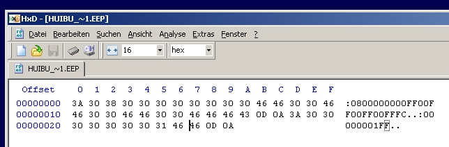

Testcode (mit Atmega8 getestet)
#include <avr/io.h>
#include <avr/eeprom.h>
static const EEMEM uint8_t werte[]= {0x00, 0xff, 0x00, 0xff, 0x00, 0xff,
0x00, 0xff};
int main(void)
  while(1);
Meldungen der Toolchain (AVR Studio + WINAVR)
Build started 18.7.2010 at 17:30:19
avr-gcc.exe  -mmcu=atmega8 -Wall -gdwarf-2 -O0 -MD -MP -MT huibu_eeprom.o -MF dep/huibu_eeprom.o.d  -c  ../huibu_eeprom.c
avr-gcc.exe -mmcu=atmega8  huibu_eeprom.o     -o huibu_eeprom.elf
avr-objcopy -O ihex -R .eeprom  huibu_eeprom.elf huibu_eeprom.hex
avr-objcopy -j .eeprom --set-section-flags=.eeprom="alloc,load" --change-section-lma .eeprom=0 -O ihex huibu_eeprom.elf huibu_eeprom.eep
AVR Memory Usage
Device: atmega8
Program:     106 bytes (1.3% Full)
(.text + .data + .bootloader)
Data:          0 bytes (0.0% Full)
(.data + .bss + .noinit)
EEPROM:        8 bytes (1.6% Full)
(.eeprom)
EEP-Datei siehe Anhang als Screenshot im Hexviewer und als Binärdatei.
Sieht das bei dir anders aus? Wenn ja, wie?
