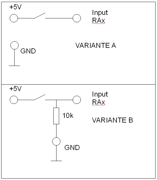

ich habe folgendes Problem: An die Eingänge RA0 bis RA3 möchte ich über
Kippschalter eine Spannung von 5V anlegen, um damit eine logische 1 im
Programm hervorzurufen. Liegt keine Spannung an, entsprechend eine
logische 0.
Ich habe dabei sowohl Variante A als auch B durchprobiert (siehe Bild).
In beiden Fällen liegt am geschlossenen Schalter 5V an, bei geöffnetem
0V.
Leider reagiert der PIC überhaupt nicht. Habt ihr eine Idee?
Evtl. liegt aber auch ein Software- oder Konfigurationsfehler vor.
Hier mein Code (Auszug):

1. Auf jeden Fall Varaiante b wählen.
2. Der PIC reagiert nicht ? Der Code hat ja auch keine Ausgabe in
irgendeiner For.
3. ADC deaktiviert und die PortA so auf digital umgestellt?
Stampede

Hallo Stampede,
danke für die schnelle Antwort.
zu 1. Alles klar!
zu 2. Ausgabe usw. habe ich vom Code entfernt, da ich das mit der
einprogrammierten 1 getestet habe und alles soweit funktioniert. Es
scheitert nur an der Schnittstelle von 5V draußen und die Berechnung als
logische 1 im Programm.
zu 3. Mit
ADCON1 = 7;
 definiert man die PORTA-Pins als digitale I/Os, was ich vorgenommen
habe. Direkt deaktivieren kann man den ADC meines Erachtens nach nicht,
bzw. nur, wenn man ihn vorher konfiguriert hat, was ich nicht getan
habe.
Der Knackpunkt erscheint mir deshalb in der Funktion DEBOUNCER oder in
der Konfiguration.
