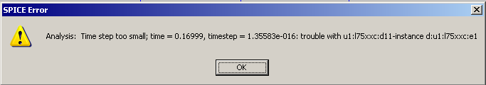

ich würde gerne einen IGBT als Schalter mit LTSpice simulieren. Die
Schaltung im Anhang zeigt den Aufbau. Leider erhalte ich immer einen
TimeStep-Fehler nach 170ms (bei einer Gesamtsimulationszeit von 1s). Ich
habe schon versucht mit verschiedenen Optionen das Ergebnis zu
beeinflussen, leider ohne Erfolg. Mit einem nmos statt IGBT funktionert
die Simulation gut. Ich habe schon überlegt, ob es an dem Modell liegt,
was ich von Infineon runtergelagen haben. Habt Ihr eine Idee?
Vielen Dank
Filip

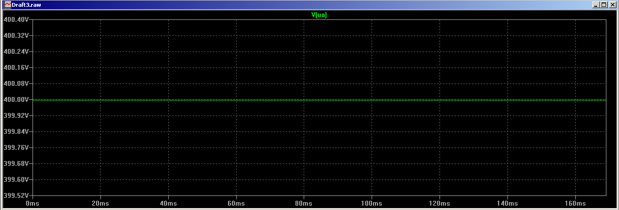

Gast #1788132
Zeig mals das Simulationsergebnis, also eine Ausschnit aus dem Scope!
"TimeStep-Fehler" sagt mir jetzt gar nix...
Gast #1788237
Probier doch mal, den "TimeStep" größer zu machen.
1,35*10^-16 sek ist auch fitzelig wenig. Da rechnet sich das arme
LTSpiice ja ein Loch in den Bauch... ;-)
OP #1789515
ein Nachtrag. Evtl. hängt es gar nicht an einem Simulationsproblem,
sondern an einem Modellfehler. Hier der Vollständige Fehlercode:
Circuit: * C:\Documents and Settings\fkbs\My
Documents\Leistungselektronik\Draft3.asc
WARNING: Less than two connections to node U1:L75XXC:CHANN:VTH.  This
node is used by E:U1:L75XXC:CHANN:VTH.
Early termination of direct N-R iteration.
Direct Newton iteration failed to find .op point.  (Use ".option
noopiter" to skip.)
Starting Gmin stepping
Singular matrix:  Check nodes u1:l75xxc:xjr and v:u1:l75xxc:dxj#branch
   Iteration No. 19
Initial Gmin=10 failed
Gmin stepping failed
Starting source stepping with srcstepmethod=0
Source Step = 3.0303%
Source Step = 33.3333%
Source Step = 63.6364%
Source Step = 93.9394%
Source stepping succeeded in finding the operating point.
Changing Tseed to 1e-008
Heightened Def Con from 0.1205
++++++++++++++++++++++++++++++++++++++++++++++++++Fatal Error: Analysis:
Time step too small; time = 0.1205, timestep = 1.66384e-017: trouble
with u1:l75xxc:d2-instance d:u1:l75xxc:s
Grüße
Filip
