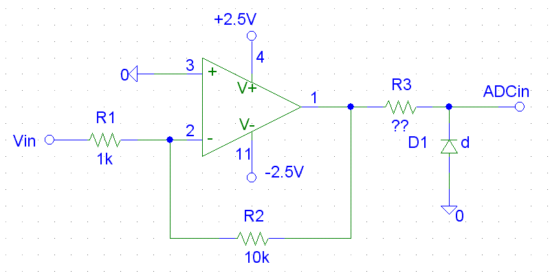

ich habe einen inv. Verstaerker der mir Spannungswerte fuer einen ADC
des PICs zur Verfuegung stellt. Der Verstaerker wird mit +/-2.5V
versorgt und kann also maximal +/-2.5V am Ausgnag bringen...
...gegen negative Spannungswerte Schuetze ich den ADC mit Hilfe einer
Schottky Diode, den Strom moechte ich gerne mit einem Widerstand
begrenzen...nun meine Frage, welchen Wert nimmt man zur Strombegrenzung
ohne dabei das Messergebnis stark zu verfaelschen?
...im PIC Datenblatt finde ich dazu nur "Rin Recommended Impedance
of Analog Voltage Source max. 2.5k" ...heisst das, ich kann meinen Strom
mit einem 2.5k Widerstand begrenzen? Glaube nicht, da in diesem Fall
meine Messung zeigt, dass so gut wie die gesamte Spannnung am Widerstand
abfaellt...
...bin ueber Tips sehr dankbar, und gebe diesmal auch brav meinen
Schaltplan dazu ;-)
...edit: es handelt sich um einen PIC24F
Gar keinen. Der OPV liefert selber nur 10..20mA, das verkraftet die
Diode problemlos.

>...der OPV den ich verwende AD8608 kann 80mA...
Wozu brauchst du so ein Strommonster? Für einen AD-Wandler tut es jeder
0815 OPV.
>...wie ist den die Angabe im PIC Datenbaltt gemeint?
dass man eben maximal 2,5k zwischen die ideale Quelle und den ADC
schalten sollte.
0815 OPV.
...das hat mit der Schaltung davor zu tun, ist nicht von belang...
schalten sollte.
..aber wenn ichs mit 2k probiere faellt so gut wie die ganze Spannung am
Widerstand ab (wenn ich den uP einschlate)...
#1788382
@  Christoph Noname (mrmister)
Dann ist dein Pin als Ausgang konfiguriert. Der ADC-Eingang ist statisch
gesehen sehr hochohmig, 10M++. Nur im Moment der Signalerfassung
(Sampling), wird der interne Kondensator (Hold) geladen. Damit das nicht
ewig dauert, muss der Widerstand klein sein, max. 2k5.
MFG
Falk
