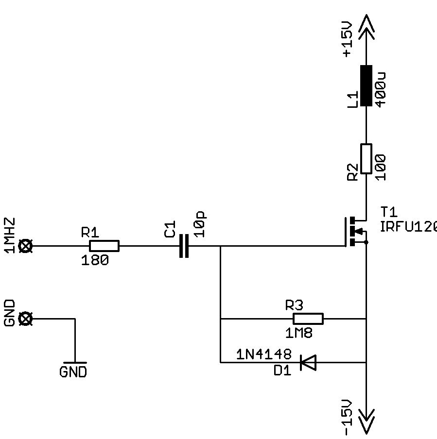

Hallo Chris,
du hattest recht, ich hatte die Eigenkapazität nicht beachtet. Den
Kondensator habe ich weggelassen und nun bekomme ich wenigstens eine
geringe Spannungsüberhöhung. Meine Ansteuerschaltung habe ich auch
etwas geändert, siehe Anhang. Mein Problem mit dieser Schaltung ist
nun, dass sie zwar schnell schalten kann, mir die Diode aber einen Teil
der negativen Halbwelle abschneidet. Da muß ich noch etwas ändern. Hast
du da eventuell noch eine gute Idee?
Ich habe auch schon einen fertigen Mosfettreiber, den ich auf einer
Schrottplatine gefunden habe, ausprobiert (UCC27322), aber irgendwie
kam der vermutlich mit den -15 V an Source nicht klar und hat den FET
nicht richtig gesperrt.
Viele Grüße,
Holger
Für 1 MHz sind 400uH bereits einiges! Es wird evtl. gar nicht mehr
möglich sein, durch Zuschalten eines Kondensators die Resonanzfrequenz
auf 1 MHz zu bringen, weil sie durch die Kapazität der Spule bereits
deutlich unter 1 MHz liegt. Mess doch mal die Resonanz vollkommen ohne
zugeschaltete Kapazität. Darf ich mal raten? Ich sage 500kHz.
Ich würde weniger Windungen (weniger Induktivität) verwenden, und die
Spule mit einem Kondensator in Serien-Resonanz bringen, dann wird das
ganze niederohmig. Die Spannungsüberhöhung wird dann groß sein, der C
muss das abkönnen.
Zur Empfangsspule: Poste doch mal die Schaltung bzw. Daten der Spule.
Aber auch hier könnte man in Erwägung ziehen, das ganze niederohmig mit
Serien-Resonanz aufzubauen. Entsprechend den OPV auch anders beschalten.
@Bernhard:
Nicht einmal, die Resonanzfrequenz ohne Kondensator liegt bei 900 kHz.
Ich werde 'mal ein paar Lagen von der Spule abwickeln und nachsehen,
wo ich dann liege. Nach welchen Kriterien müsste ich denn den
Serienresonanzkreis dimensionieren?
