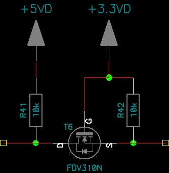

Ich will die Teile für einen bidirektionalen Pegelwandler einsetzen. Im
Prinzip sowas wie ein elektronisches Stück Draht, nur das auf der einen
Seite 5V Pegel herrscht und auf der anderen Seite 12V. Signal kann
dabei von der 5V zur 12V Seite und zurück Übertragen werden, ohne das
eine Richtungsumschaltung erforderlich ist.

manchmal ist es einfacher als man denkt:
ich war ebenso auf der Suche nach sowas ähnlichem. Allelrdings 2.7Volt
nach 5Volt. War für einen I2C Schaltkreis, na egal. Jedenfall bin ich
dann auf die Innenschaltung vons dem Schaltkreis gestossen. Die haben
oben"quer" einen P-Kanal MOSFET drinn und das Gate liegt an einen der
Eingänge (ich bekomms wieder mal nicht mehr richtig zusammen) Beim
MAX3373 mal nachsehen. Ich denke, dort war das. Ich habe dann den
Schaltkreis genommen klar, aber vielleicht kann man das Prinzip klauen
und für 12Volt ummodeln.
AxelR.

Gast #133054
Hallo Alex,
stimmt!  Den Trick mit der Kreuzkopplung kannte ich nicht. Danke!
Ich weiß jetzt zwar immer noch nicht, ob es IC-Zirkulatoren gibt, aber
dafür brauche ich nur noch 8 davon ;)
