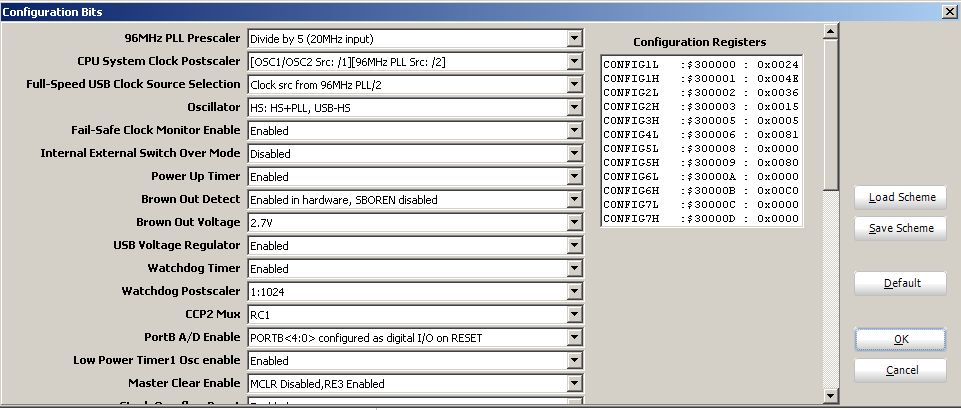

Zwecks Kostenminimierung möchte ich einen PIC18F2550 mit dem internen
Oszilator betreiben. Bis jetzt setze ich immer den externen ein.
Im Anhang meine aktuelle Konfiguration.
Nun ist meine Frage, wie ich die Konfigurationsbits setzen muss, damit
er auf internen Takt läuft, mit der maximal erreichbaren
Geschwindigkeit. USB sollte natürlich auch noch funktionieren.

> ...möchte ich einen PIC18F2550 mit dem internen
und
schließen sich gegeseitig aus. Das USB-Modul kann ausschließlich vom
Primary Oscillator getaktet werden. Guckst Du Datenblatt, Kap. 2.2.1.
Der interne Osc. wäre für USB-Anwendungen zu ungenau.

Evtl. hilft Dir ein PIC18F46J50 o.ä. weiter:
2.4 USB From INTOSC    The 8 MHz INTOSC included in all PIC18F46J50
Family devices is extremely accurate. When the 8 MHz INTOSC is used with
the 96 MHz PLL, it may be used to derive the USB module clock. The high
accuracy of the INTOSC will allow the application to meet low-speed USB
signal rate specifications.
