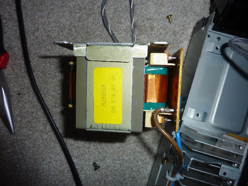

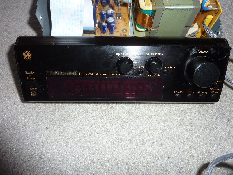

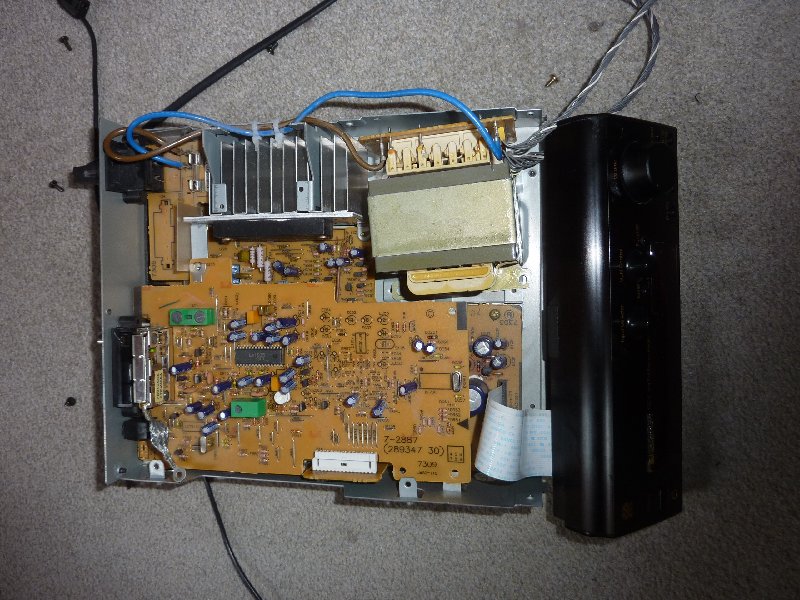

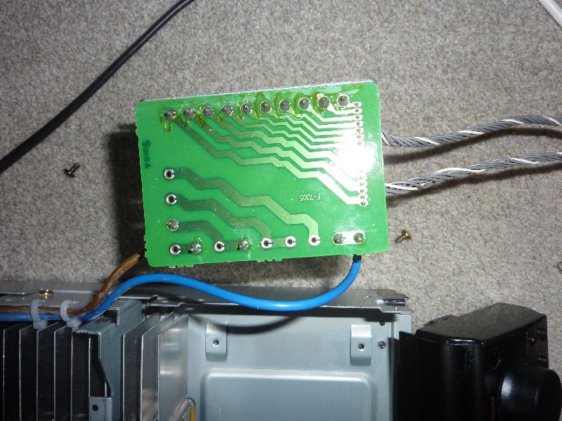

Hallo liebe Forummitglieder/Innen
Ich habe seit längerem einen Radio/Verstärker. Er ist leider immer warm,
auch wenn ich ihn gar nicht benutze. Da ich nun Ferien habe und genug
Zeit, habe ich mir gedacht, ich gehe der Sache mal auf den Grund. Da es
der Transformator ist, welcher warm ist, habe ich ihn von den Platinen
gelöst und den Leerlaufstrom gemesen. Er beträgt 50ma. Das ergibt bei
einer Spannung von 230V eine Leistung von 11.5W,  was wie ich finde
einwenig hoch ist. Wenn die Platinen angeschlossen sind beträgt der
Strom ca. 80ma (ohne Lautsprecher). Ich kann ihn auch nicht einfach
ausstecken, wenn ich ihn nicht brauche, da sonst die Sender, Zeit etc.
verloren gehen.
Weis jemand, was man gegen diesen hohen Leerlaufstrom machen kann, damit
ich nicht die ganze Zeit eine solche Heizung im Zimmer habe?
Im Anhang sind noch einige Bilder von Trafeo, Verstärker usw.
Freundliche Grüsse Reto

Das ist ein Audio-Verstärker und die laufen im AB-Betrieb ... D.h. die
Ausgangstransistoren sind immer halb offen, daher wird der warm.
Da kannst du nichts machen!

#1790654
Normale Trafos werden nun mal etwas/reichlich warm - auch ohne Last.
Aber es gibt auch gekonnt designed Verstärker/Radios/Hifi-türme, die
beim drücken auf die AUS-Taste im Display nur "AUS" vermelden, aber
sonst alles im Innern weiterhin unter Spannung steht.

Trafos werden auch im Leerlauf warm.
Das sind die Leerlaufverluste.
Ob es wirklich 11 Watt sind, sei dahingestellt, weil Strom und Spannung
phasenverschoben sind und man deswegen nicht einfach 230V~ x 50mA
rechnen kann. Man braucht einen Energiekostenmesser, der bei so geringen
Leistungen noch genau genug ist. Aber egal, dir ist er "zu warm", egal
wie viel Watt das nun sind.
Der Hersteller bestimmt bei der Fertigung, wie viele Windungen seine
230V~ Wicklung haben darf.
Um so mehr, um so geringer ist die Magnetisierung pro Volt, um so
geringer sind die Verluste im Leerlauf, aber um so teure wird der Trafo.
Verwendet man einen Ringkerntrafo, sind die Verluste noch geringer, weil
Drahtlänge vs. Kernlänge dort besser sind.
Dein Trfao hat zumindest 2 Nachteile:
Er ist immer am Netz, weil dem gerät ein richtiger Netzschalter fehlt.
Steck das Gerät in eine Steckdosenleiste mit Schalter und verzichte auf
die Möglichkeit ihn per Fernbedienung einschalten zu können.
Das klappt aber nur so lange, so lange der Tuner nicht die
Radiostationen vergisst, wenn der Strom zu lange wegbleibt.
Wenn der Trafo wärmer wird als nach dem Kauf, kann auch ein
Isolationsfehler vorliegen, es kann sein, daß der Draht irgendwo eine
kaputte Isolierung hat, und 2 oder mehrere Windungen kurzgeschlossen
sind. Dann steigen die Verluste. Reparieren ist nicht. Du müsstest mal
nachmessen (noch geht der Trafo ja) welche Sekundärspannunngen er so
produziert und wie viel Strom von jeder einzelnen benötigt wird
(Drahtdurchmesser ermitteln, denn du wirst ihn nie auf Vollast
betreiben).
Dann kann du einen identischen Trafo kaufen, oder falls er ungewöhnliche
Sekundärspannungen hat einen kundenspezifisch anfertigen lassen (kostet
etwa doppelt so viel wie einer von der Stange). Wenn du dann einen
Ringkerntrafo nimmst und dem Hersteller sagst du möchtest deutlich
geringere Leerlaufverluste, wird der neue Trafo wesentich besser sein,
als der eingebaute.
Der eingebaute hat immerhin eine Kurzschlusswicklung aus Kupfer drumrum,
um Störungen vom Gerät fernzuhalten. Fehlt dem neuen Trafo so was, ist
sein Einfluss (Brummen...) auf das Gerät grösser.
