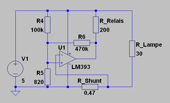

Ich möchte über die Stromaufnahme der Beleuchtung einer Intraoralkamera
(das was der Zahnarzt benutzt) eine weitere Funktion schalten.
Dummerweise erfolgt die Ein- und Ausschaltung der Beleuchtung über einen
Reed-Kontakt in der Kamera, den ich nicht "anzapfen" kann.
Zur Kamera gehört eine kleine "Blackbox", in der das Signal sowohl aus
USB- als auch als VGA-Signal ausgegeben wird.
Die Beleuchtung erfolgt über eine +5V-Spannung, die im Leerlauf 5,28V
beträgt und unter Last auf 5,16V einbricht. Die Stromaufnahme der Kamera
beträgt 175mA.
Meine Idee war nun, über einen Shunt-Widerstand mit einem OPA als
Differenzverstärker den Strom zu messen und damit ein Relais anzusteuern
um dann die weitere Funktion schalten zu können.
Ich habe auch schon einiges probiert, komme aber zu keinem vernünftigen
Ergebnis.
Ich möchte den OPA nur mit +5V betreiben, da ich nicht noch unbedingt
einen DC/DC-Konverter o.ä. mit einbauen möchte.
Hat vielleicht jemnand einen brauchbaren Vorschlag für mich?

@ HildeK
Vielen Dank!
Die Schaltung funktioniert mit einem 175 Ohm Relais einwandfrei und
genau so wie ich es mir vorgestellt habe.
Dankeschööööööööööööööön!
