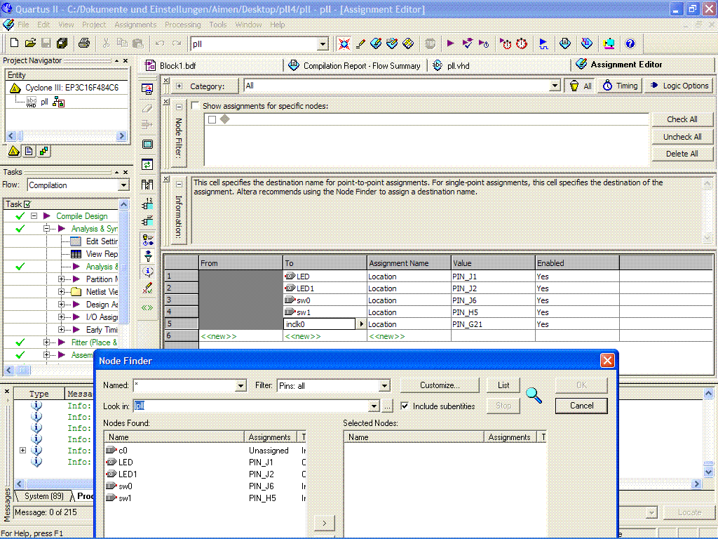

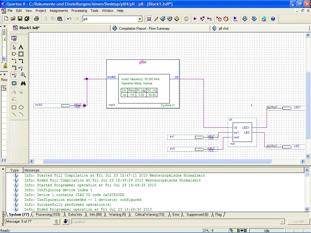

hi,
ich habe ein Programmin VHDL geschrieben, dann habe ich ein Block
erzeugt, der Programm läuft(LED blinkt). ich möchte gern ein PLL
verwenden. dann habe ich ein PLL erzeugt, dann habe ich mit dem Block
verbunden. das Problem es funktioniert nicht nach der Compilation bleibt
Total PLLs 0/4 und bekomme ich der folgendes:
Critical Warning: The following clock transfers have no clock
uncertainty assignment. For more accurate results, apply clock
uncertainty assignments or use the derive_clock_uncertainty command.
  Critical Warning: From c0 (Rise) to c0 (Rise) (setup and hold)
kann mir jemand sagen, wasdas bedeutet;
Danke

Altera Quartus ist da etwas pienzig mit den Warnungen und stuft Sachen
als kritisch ein, die es in den meisten Designs nicht sind. Die Meldung
kommt vom TimeQuest Timing Anlyzer und sagt aus, dass Du keine Angaben
über die Unschärfe eines Taktes gemacht hast. Auch ein Quarzoszillator
jittert etwas, und TimeQuest will wissen, wie arg. Aber wie gesagt kann
man das in den meisten Fällen zunächst ignorieren, wenn du unterhalb 100
MHz bleibst.
#1792746
Ich kann jetzt gerade nicht prüfen, ob das der richtige Pin ist, aber
wenn er es nicht wäre, dann würde Quartus schon meckern. Gehen wir also
mal davon aus, dass das stimmt.
Quartus optimiert alles weg, was nicht benötigt wird. Wenn Du eine PLL
instanzierst und den Takteingang der PLL an einen Clockpin anschließt,
dann wirft Quartus das trotzdem alles wieder weg, wenn kein Ausgangspin
von einem der von der PLL erzeugten Takte abhängt. Also selbst wenn Du
den Ausgangstakt der PLL in einer Logik verwendest aber kein Signal
diese Logik an einem Ausgangspin herauskommt, dann wird das alles
wegoptimiert und die Auslastung bleibt bei 0/4.

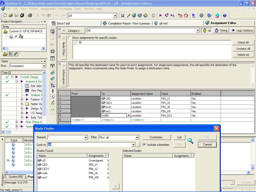

#1795095
Hallo Sabine,
Du hast fast alles richtig gemacht. Die Bildschirmabzüge zeigen
allerdings, dass Quartus nur einen Teil deiner Schaltung synthetisiert.
Wahrscheinlich hast Du zuerst die Schaltung der Entity pll modelliert
(also den rechten Block, der gar keine PLL enthält) und später die PLL
und den Schaltplan dazugebaut. Quartus weiß das aber nicht, sondern
kennt nur die Datei pll.vhd. Deswegen findet Du im Assignment Editor
auch nicht die Pins des Top levels (block1) sondern die Ports der Entity
pll. Du musst Quartus schon sagen, was der Top level der Synthese sein
soll. Also klick mal in den block1, definiere das als Top level
(Ctrl-Shift-J, glaube ich) und dann müsste es gehen, falls Quartus nicht
noch die alte Einschränkung hat, dass der top level so heißen muss, wie
das Projekt.
@Matze: TimeQuest sagt ganz genau, was ihm nicht passt. Wie hieß das
doch gleich?
Aha, Clock c0 gefällt ihm nicht. Das ist der Takteingang der Entity
rechts im Schaltplan. Wenn Sabine das mit dem top level korrigiert hat,
dann wird TimeQuest außerdem noch über den Takt inclk0 meckern, also den
Eingangstakt der PLL.
Das mit den 100 MHz ist so eine Hausnummer. Eine Taktperiode ist da 10
ns lang und der Jitter eines Quarzoszillators liegt da um
Größenordnungen darunter. Das geht im Rundungsfehler unter. Der richtige
Weg wäre allerdings, eine entsprechende Angabe in die sdc-Datei zu
schreiben, dann gibt TimeQuest Ruhe.
