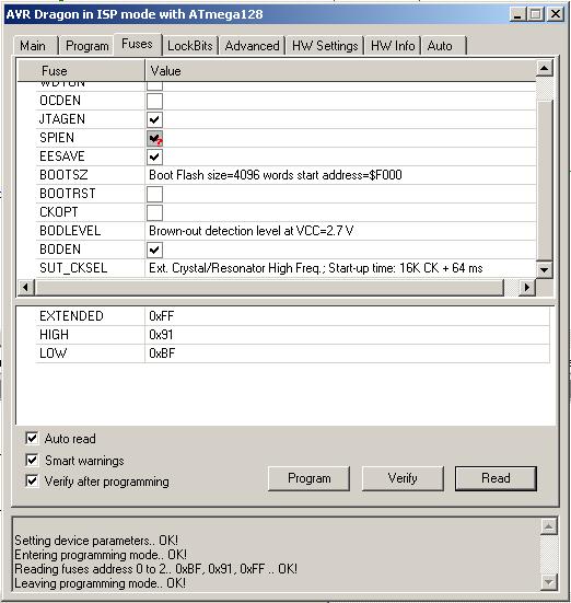

Sind die Fuses richtig gesetzt (Quarz)
Kannst du normalen Text ausgeben? (Hello World)
Ich erinnere mich Dunkel dass irgendwas gejumpert werden musste. Mal ins
Doku geschaut? Display3000 sind sehr hilfsbereit. Mal anrufen...

Gast #1793647
Danke für Eure schnellen Antworten!
Die Fuses sind meines Erachtens richtig gesetzt (siehe Anhang).
