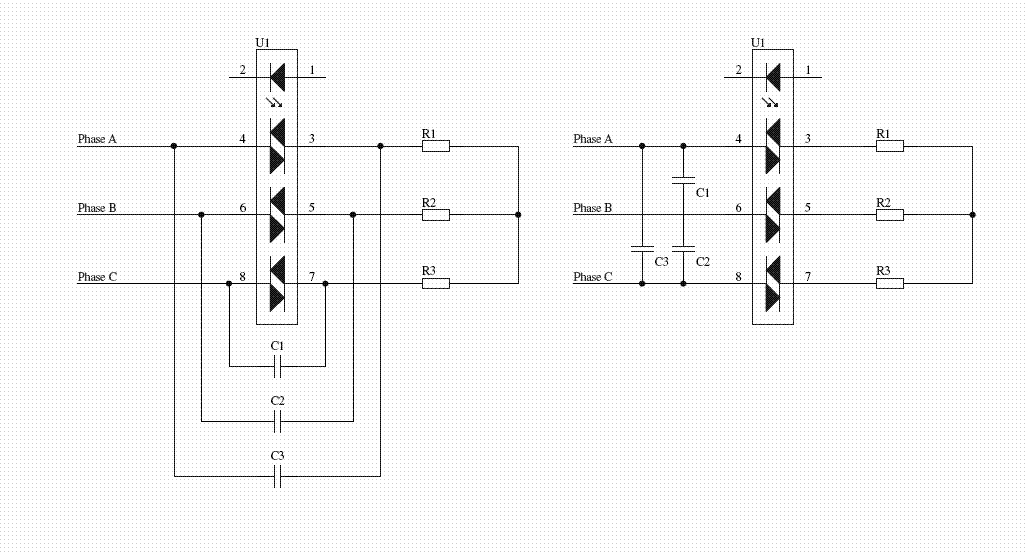

Hallo Zusammen,
Ich wollte mal wissen wie man am effektivsten (mit möglichst kleinen
Bauteilen) ein Solid State Relais entstört. Die sauberste Lösung währen
Sättigungsdrossel jedoch währen diese bei einem Stromfluss von 12 A rms
zu groß für die Platine.
Deshalb habe ich mir zwei Möglichkeiten mit Kondensatoren überlegt
(siehe Bild). Was würdet ihr sagen in welcher Konstellation man mit
Kleineren Kapazitäten auskommen würde.
