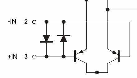

Auf jeden Fall mal einen Blick ins Datenblatt werfen. Manche OPs haben intern noch Schutzdioden (siehe Anhang), die Möglichkeit von Robert würde dann ohne Vorwiderstand unweigerlich zum Kurzschluß führen. Gruß Thorsten

Wieso das denn?? Ist korrekt, aber der OP bei Verstärkung 1 stabil sein, dass sind durchaus nicht alle, kommt also auf den Typ an. Ansonsten kann man beide Eingänge auf Masse legen, der OP wirkt dann als Komparator (open loop), der Ausgang geht in die Sättigung, in welche Richtung, hängt vom Vorzeichen der Eingangs-Offsetspannung ab. Schädlich für den OP ist Sättigungsbetrieb nicht.

Hallo Mike, Der Vorschlag vom Robert sollte eigentlich optimal und ohne Probleme für jedem Spannungsgesteuerten OP funktionieren. An den Diffeingängen liegt dann ja gleiche Spannung + dem Offsetfehler . Gruss Kurt
