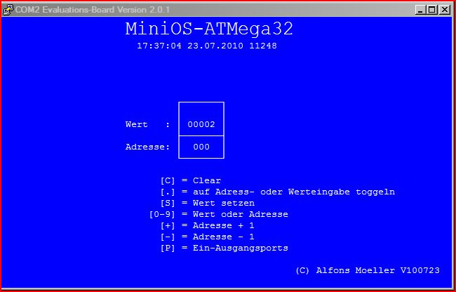

Was macht das Programm MiniOS_ATMega32 ?
- Es stellt eine Uhr mit Kalender zur Verfügung. (das Schaltjahr ist
noch
  nicht berücksichtigt)
- Programmaufrufe alle 10,100,1000ms und für den Rest der Zeit einen
  Zyklischen Programmaufruf als Endlosschleife. Die Anzahl der Programm-
  durchläufe / sec wird auf dem Bildschirm rechts neben der Jahreszahl
  dargestellt.
- ein weiter Programmaufruf zur Initialisierung wird nach Prozessor
Start
  ausgeführt.
- Verwaltung des SRAMS mittels einer Art Ziffernanzeige. Die Variablen
  0 - 899 sind für den Anwender frei verfügbar. 900-999 werden vom
  System benutzt.
  Diese Variablen können ins EEPROM abgelegt werden mit 1 in Adresse
921.
  Mit 2 in Adresse 921 können die Werte wieder aus dem EEPROM ins SRAM
  geladen werden. Die Variablen 0-499 können mit der Eingabe 1001 in
  Adresse 921 auf 0 gesetzt werden und 500-899 können mit der Eingabe
  1002 in Adresse 921 auf 0 gesetzt werden. Der Bildschirm sollte sich
  von selber erklären.
- in einem weiteren Menüpunkt kann ich die Ein-Ausgangsports beobachten.
- Die Beschriftung der Kopfzeile kann der Anwender selbst bestimmen.
  Siehe angehängte Beispielprojekte.

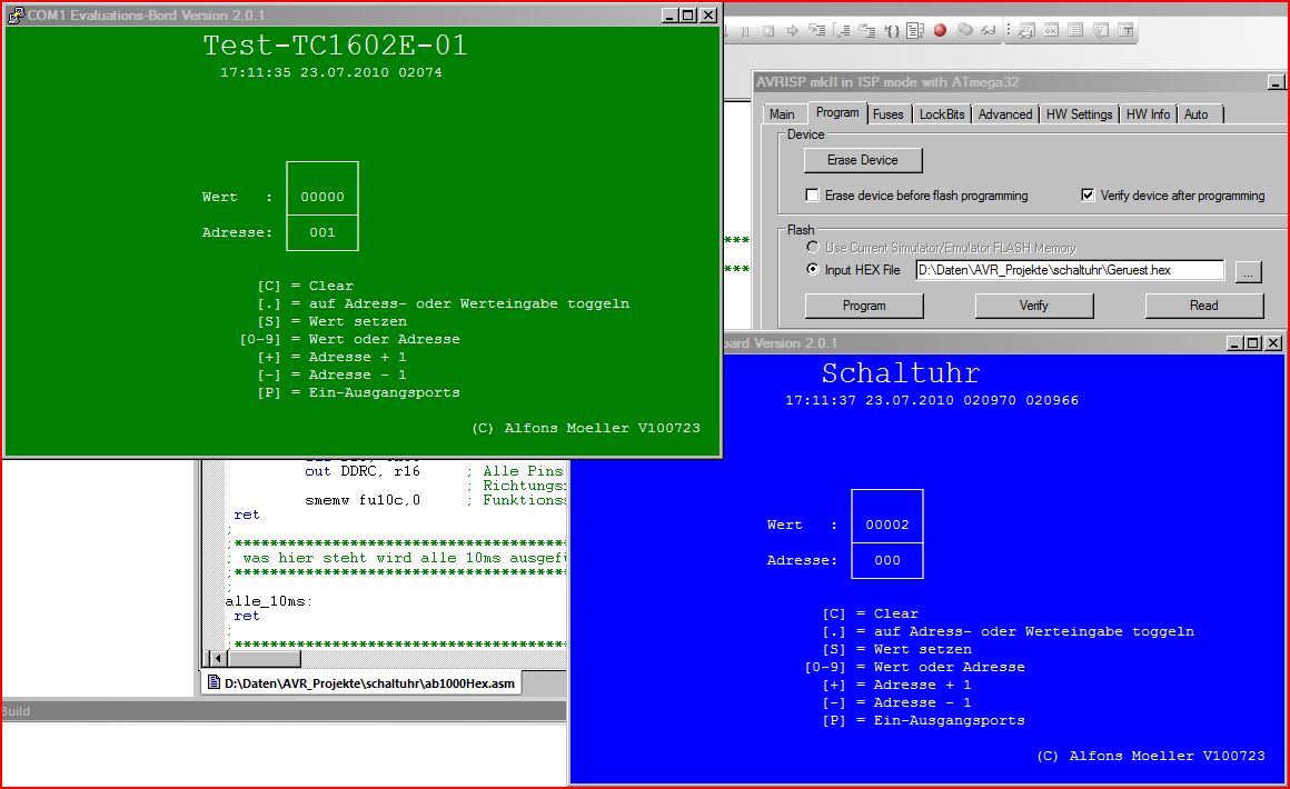

Ich habe zwei Beispielprojekte mit angehängt. Das ist einmal eine
Schalt-
uhr mit 8 Kanälen und die Ansteuerung einer LCD-Anzeige.
Wie lade ich das Programm ?
  Als erstes lade ich "MiniOS_ATMega32_V100723.hex" mit angeklicktem
Häkchen
  "Erase device before flash programming" dann die Datei "Geruest.hex"
mit
  nicht angeklicktem Häkchen "Erase device before flash programming".
Die Projekte sind Beispiele und können je nach Bedarf als Vorlage
verwendet
werden und dienen zur Ausbildung und unterliegen der Verantwortung des
jeweiligen Anwenders. Der Anwender akzeptiert den Inhalt der
liesmich.txt.
Ich habe mal einige Bildausschnitte angehängt.
Und nun viel Spaß beim Austesten.
