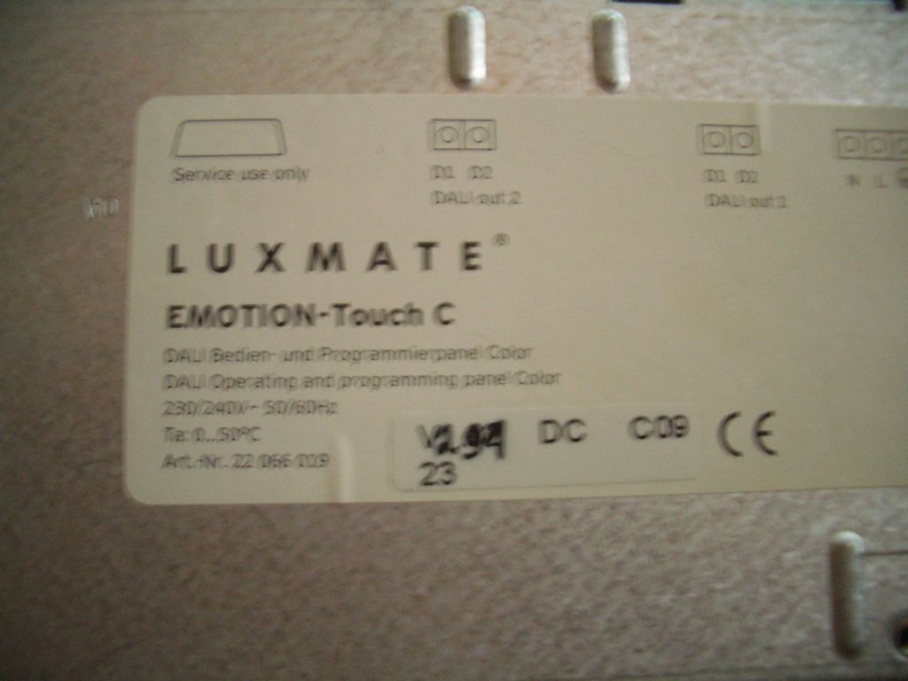

habe dieses Luxmate Panel geschenkt bekommen. In dieser Form weiss ich
nicht so recht etwas damit anzufangen. Ich denke darüber nach die
Hardware herauszunehmen und den LCD Controller von Benedikt einzubauen.
Ein inverter wäre schon dabei und das Gehäuse ist nicht schlecht.
Im Forum habe ich einiges über Dali gelesen aber sehe nicht wirklich den
sinn darin, da man immer Steuerleitungen und Client Boxen braucht.
Außerdem ist das alles nur für Beleuchtung gemacht.
Was meint Ihr ? Ist Dali veraltet oder sollte ich das Ding lieber
verschonen und in der Bucht einstellen ?
Danke
Grüße
Matthias

Wenn du es über eBay verkaufen willst, solltest Du vorher vernünftige
Bilder davon anfertigen. Deine hier geposteten sind, ohne Dir zu nahe
treten zu wollen, eine Zumutung.
Dali wird durchaus verwendet, für den Privathaushalt ist es aber
reichlich ungeeignet (wie vieles andere aus, was aus der
Gebäudeautomation kommt).

Das ist eine aeltere Version des Emotion-Touch-Panels von Zumtobel .
DALI ist Stand der Technik, vom veralten IMHO ist noch nix zu sehen.
Kann durchaus was bringen, in der Bucht, vielleicht nen hunderter. Ich
ueberlege schon es dir abzukaufen, aber zuhause kann ich damit auch nix
anfengen ;o)).
Steuerboxen brauchst du nur wenn die Leuchten (und ja, es ist nur fuer
Beleuchtung zustaendig) keinen eigenen DALI-Anschluss haben (prinzipiell
Dimmbar sollten sie aber schon sein, sonst ist es dann doch nur ein/aus
mit Relais-Ausgang). IdR. werden DALI-Dimmbare Vorschaltgeraete mit
Leuchtstofflampen angesteuert. Aber auch andere DALI-EVGs, zum Beispiel
entsprechende Halogentrafos oder LED-Treiber kann man verwenden.
Der Gag an dem Panel ist, das man ohne zusaetzliche Hard- oder Software
die Leuchten alle (max. 2x64) einzeln adressieren kann (muss man machen)
um sie anschliessend in Gruppen zu sortieren. Diese Gruppen konnen dann
nach belieben auf verschiedene Lichszenen verteilt werden. Beim
Umraeumen kann das sehr interessant sein.
Im Privathaushalt ist das kaum von Bedeutung, im
Mehrzweck-Besprechungsraum eines Bueros ist es dagegen total geil. Oder
in einer Hotelllobby. Man bedient halt z.b. 30 leuchten
unterschiedlicher Art mit vielleicht 3 schaltflaechen, je nach Bedarf.
Alle Leuchten einfach 5-adrig durchverkabelt (Baumtopologie erlaubt) und
auf einem LS und Hauptschalter (ggf. Last verteilen). Tagbetrieb,
Veranstaltung, Nacht, Putzen und Aus. OK, das waeren 5 Lichtszenen.
egal. Man kann auch externe Taster einbinden.
Ich bin jetzt nicht sicher was deine Vorversion nicht kann, aber ich
glaube du brauchst nur noch eine Busspannungsversorgung und eben
entsprechende Leuchten.
Bau dir halt nen DALI-Gateway an einen ATMega und steuer den damit ;o))
viel spass beim basteln.
bye uwe
