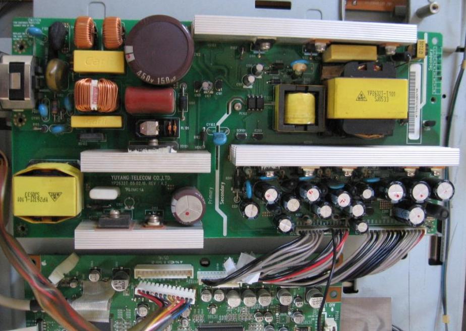

Nachdem ich vorgestern Abend meinen Fernseher abgeschaltet habe wollte
er gestern nichtmehr angehen. Nach Prüfen konnte ich den Fehler auf das
Schaltnetzteil eingrenzen.
5v Hilfsspannung (Standby Spannung) kommt ist aber nicht mit 1A wie auf
der Nezteilplatine gedruckt belastbar, sondern maximal c.a. 200 ma
danach schaltet sie sich ab.
Tv im Stby braucht zwischen 250 und 600 ma somit blinkt die Powerled nur
einmal kurz auf wenn man das gerät ans Netz gibt.
Wenn man die Hilfsspannung ins Nezteil zurück gibt schaltet ein Relai
aber das Hauptnetzteil bleibt stumm (kein strom kein ton)
Geprüft habe ich bislang
- Sichtprüfung der Platine keine verschmorten und keine verfärbten
Bauteile, Keine Beulen auf den Kondensatoren
-Relai Geprüft für ok befunden
Jetzt wollte ich einfach mal fragen wo würdet ihr anfangen zu suchen
was könnte sowas verursachen
Liebe grüße

Esr Messgerät habe ich leider nicht
Das 8 beinige Ic in der Bildmitte ist kein 8 beiniges sondern 2 4
beinige direkt nebeneinander ich denke optokoppler L0522 / B17B
Davon gibt es noch einen dritten im Bild zimlich rechts hinter dem
gelben Trafo (kaum zu sehen)
Auf der unterseite gibt es allerdings 4 stück 8 pin smd'd
1. Zwischen den beiden kurzen kühlkörpern nähe des großen
Leistunstransistors aufschrift "B002L / 531"
2. In der Nähe vom dicken großen Elko aufschrift "601 / F31"
3. und 4. nähe des großen gelben trafos aufschrift "760 / F3?" und "M
4428 / 051"
Ich glaube allerdings nicht das das die echten bezeichnungen sind
Alle diese dinger sitzen auf der Primär seite und weitere "ic's" gibt es
nicht

Allererstes Bild, zwischen den längeren KK in der Mitte. Als erstes die
beiden Kondensatoren wechseln (die über den Optokopplern sind). Diese
dürften für die Spannungsversorgung des Schaltregler-ICs sein. 105°C
Ausführung nehmen.
