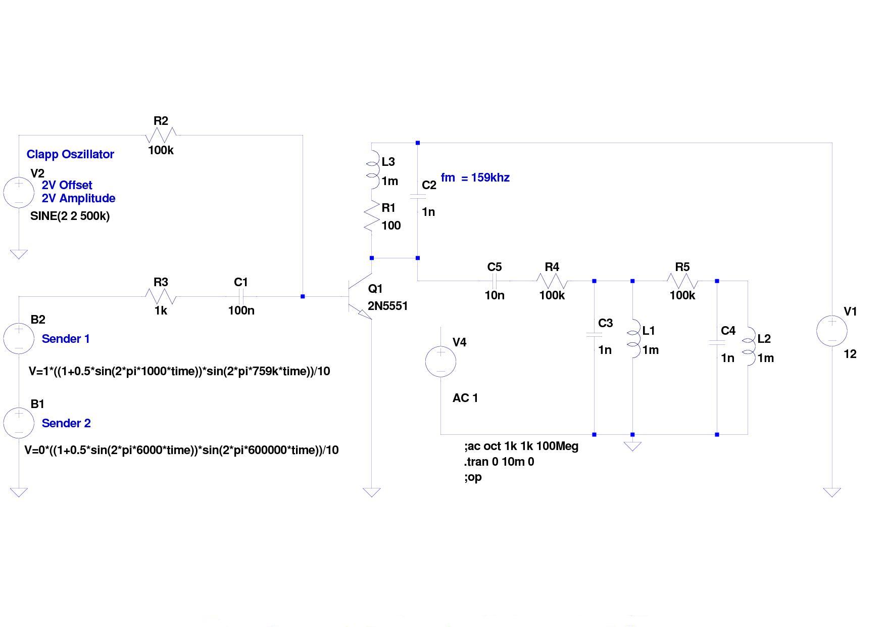

Moin,
ich habe mir in den letzten tagen ein
kleines Radio zusammengelötet. Der Empfang
von "Stimme Rußlands 690khz und "Deutschlandfunk"
756khz funktioniert. Um eine bessere Selektion
der Sender zu bekommen habe ich nun eine Mischer
(mit Transistor aufgebaut) dahinter gehängt.
Nun das Problem. Nach dem Mischen habe ich
ein mehr oder weniger starkes Piepen im Hintergrund.
Die Sender kommen klar durch nur ist es auf dauer
unerträglich.
Die ZF liegt bei 159khz. Hatte keine anderen Bauteile
für eine Hohe ZF. Die Transistoren die ich habe kommen
bei 10 Mhz nicht mehr mit.
Sind das Auswirkungen von Spiegelfrequenzen ?? Eine
Vorselektion ist natürlich drin.
Ich vermute eher das der Oszillator leicht jittert und somit
an der Flanke des Bandpass (159khz) eine zusätzliche Modulation
der Trägeramplitude bei 159khz verursacht.
Hat da jemand Erfahrungen und kann mir auf die Sprünge
helfen?

Ist das Pfeifen denn in der Tonhöhe konstant oder ändert sie sich mit
der Abstimmung?
Wenn Letzteres, dann könnte es eine Überlagerung auf der ZF-Ebene mit
dem Deutschlandfunk auf LW (153 kHz) sein, vor allem, wenn Du im
Südwesten wohnst (der Sender steht im Odenwald).

Das Pfeifen ändert die Tonhöhe. Wenn ich die Oszillatorfrequenz
leicht verändere kann ich die Tonhöhe bestimmen.
Ich habe halt vermutet das die Frequenzen durch den Vorverstärker
ausreichend unterdrückt werden, da ich Tagsüber die beiden Sender ohne
Mischer mit dem selektiven Vorverstärker klar einstellen konnte.

Ist auch nur der Mischer. Davor befindet sich noch ein Verstärker mit
variabler Induktivität und Kondensator am Kollektor des npns.
Ich werde mal nen Reihenswingkreis vor den Vorverstärker paken. Mit
fr = 159khz.
Sonst muss ich zu viel umlöten.

Gast #1795279
Warum nimmst du einen 160V Treiber-Transi?
Er macht zwar auch 100MHz, hat aber große Kapazitäten.
Nimm doch einfach mal einen stinknormalen HF-Transi. Ich käme gar nicht
auf eine andere Wahl.
Hast du da den Großvater beerbt? Die müssen ja von 1965 sein!
Gast #1797191
So ich hab den Mischer noch mal geändert und siehe da
es funktioniert. Die Version findet man auch
oft im Netz. Der Mischer hat in der alten Version
sehr schnell übersteuert und hat so viele Oberwellen
produziert (Piepen).
Hier noch mal ne Aufnahme und die LTSpice .asc vom
Mischer.
