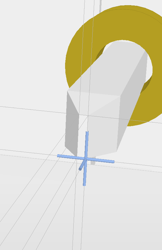

Bin ganz begeistert von den Effekten der 3D-Fähigkeiten.
Ich versiuche gerade einige Bibliotheksbautiel fest mit 3D-Körpern
auszustatten und stosse auf ein Problem.
Die Fixierpunkte werden anscheinend immer an Ecken/Kanten angelegt.
Wie man im Bidl sehen kann ist mir dasss Einpassen nicht gelungen.
Die beiden ersten Fixierpunkte liegen auf den Mittelpunkten der
Befestigungslöcher des Steckers genau an der Unterseite des Steckers.
Der dritte (verlangte) Fixierpunkt läge entweder an der Spitze eines
Pins (wie hier zu sehen) oder an der Basis - genau in der "Bucht" des
Steckerkörpers. Auch hier läge der Stecker schief auf der Platine.
Wie kann ich dem beikommen ?
Mit 'Oberfläche an PCB ausrichten' hat es auch nicht so recht geklappt

zu erst richtest du die Grundfläche aus (Z-Achse).
Dann fügst du den SnapPoint hinzu (Body Einstellungen) und platzierst
das 3D Teil anhand der Outline.
Je nach Hersteller der STEP Daten liegen leider die Mittelpunkte selten
da, wo man sie benötigt.
Man kann sich jedoch eigene SnapPoints erstellen (Add Snappoint) und
danach das Bauteil in X / Y Richtung platzieren.
Ggf. mal im Altium Wiki nachlesen.

Also
Schritt 1:
  Kontrolle der Z Achse und Ausrichtung des Bauteils (3D Modus)
   Wenn dies nicht passt Tools -> 3D Body Placement -> Align Face with
Board
   Wähle das 3D Modell aus und klicke auf die Fläche, die auf dem Board
aufliegt.
Schritt 2:
  X und Y Ausrichtung
    Endweder passt die mit der Outline (Outline des 3D Modells) wenn
nicht einen Snap Point setzen (Add Snap Point in den Modelö
Einstellungen
  Wenn dies irgendwie passt prima.
  Wenn nicht muss ich von Hand Snap Points setzen.

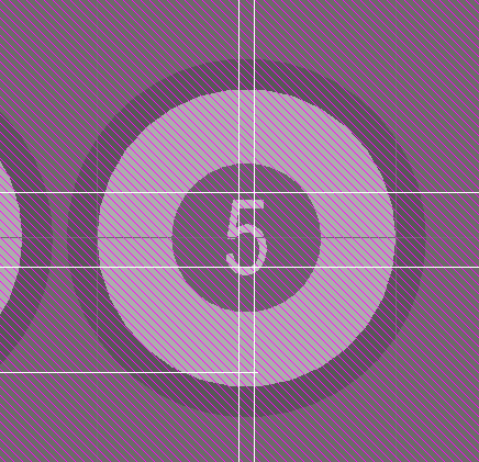

  (T B A) ich nehme gerne die Pinne und setze 4 Punkte in den Ecken
(Snap1)
  oder an Tangential an Runden Pinnen
  im 2D Mode sieht man dann die SnapPoints und kann das Bauteil bequem
ausrichten.  (Snap2)
