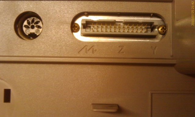

ich hab günstig ein Hameg HM 208-1 ergattern können.
Auf der Rückseite findet sich neben dem Plotterausgang eine 26-Polige
Buchse.
Ich vermute das es sich hierbei um eine Interface-Schnittstelle handeln
könnte, die wahrscheinlich ein Hameg eigenes Bussystem verwendet ?!
Jetzt würde ich diese gerne nutzen, um den Speicherinhalt auf etwas
modernere Technik zu übertragen und ggf. auch Rechenoperationen damit
auszuführen. Bei Hameg hab ich dazu nur eine DOS-Software gefunden - das
ist aber erstmal zweitrangig.
Kennt jemand diese Schnittstelle und kann mir dazu vielleicht die
Pinbelegung und das Protokoll nennen? Vielleicht lässt sich hier was mit
nem Atmega machen, ohne teure Hameg umsetzer zu beschaffen, sofern es
diese überhaupt noch geben sollte....
Schonmal Danke vorab.
Grüße
Lemur

Bei Hameg kann man sich das Manual runterladen.
http://www.hameg.com/manuals.0.html?&L=1
Ich würde mir das Handbuch des HM205-2 oder -3 auch runterladen. Da ist
die Schnittstelle ( zumindest was die Anschlussbelegung betrifft )
beschrieben.
Das Handshaking des HM205 ( der ähnlich des 208 ist ) ist ziemlich
trickreich.
Ich selbst habe noch ein HM205-2 mit der HO79-4 Schnittstelle. Das läuft
aber nur entweder über RS232 oder mit der HO80 IEC-Buskarte von Hameg
mit dem Hameg Dos Programm. Das aktuelle Hamegprogramm läuft garnicht
mit den alten Oszillografen.
Das Dos Programm läuft auch nicht auf schnellere Rechner als ca 500MHz.
Man bekommt dann ein Run time Error, wenn man mit dem Programm eine
Schnittstelle anspricht.
Ralph Berres

@Michael,
Vielen Dank - aber mir gehts nicht zwingend um (bunte) Bilder, sondern
ehr ums Basteln. Und diese Schnittstelle - die ich beim kauf garnicht
eingeplant hatte, hat einfach mein Interesse an nem neuen Hobbyprojekt
geweckt...
@Ralph,
Der Hinweis mit dem 205 war entscheident! Im 208er Handbuch
(Downloadversion) ist dazu nämlich garnichts beschrieben, es wird nur
auf die Erweiterungsmöglichkeit des HO77 verwiesen, wozu bei Hameg aber
auch nichts mehr zu finden ist.
RS232 würde mir schon reichen. Im Idealfall holt mir ein AVR Net-IO die
Daten aus dem Speicher und ne Linuxkiste macht daraus dann wieder was
grafisches, ggf. (sofern die Koeffizienten vorliegen) incl. der
nummerischen Meßwerte.
Wird mit Sicherheit nicht morgen fertig, da ich gerade erst angefangen
habe mich mit µC zu beschäftigen, aber Grundlagen in Programmierung und
Elektronik sind als Basis vorhanden. Wenns fertig ist, werde ich es hier
veröffentlichen, und bis dahin bin ich für weitere Anregungen gerne
offen.
Grüße
Lemur

Ich hab das mal mit einem 205er und nem AT90S8515 gemacht. - Einfach mal
googeln, dazu gibts auch noch die Layouts und den Quellcode (find es nur
gerad auf die Schnelle nicht) -  bei mir ist die Pinbelegung folgende:
AT90S8515  | Dir.  |       | Erklaerung
PA.0 (39/1)  | <-  | Hm 205-2:D0 (3)  |...
PA.1 (38/2)  | <-  | Hm 205-2:D1 (4)  |...
PA.2 (37/3)  | <-  | Hm 205-2:D2 (5)  |Daten, liegen ueber
PA.3 (36/4)  | <-  | Hm 205-2:D3 (6)  |3,3kOhm Pull-down
PA.4 (35/5)  | <-  | Hm 205-2:D4 (7)  |auf L, wenn Srq
PA.5 (34/6)  | <-  | Hm 205-2:D5 (8)  |inaktiv (L).
PA.6 (33/7)  | <-  | Hm 205-2:D6 (9)  |....
PA.7 (32/8)  | <-  | Hm 205-2:D7 (10)  |...
Gnd  (20/9)  | -  | Hm 205-2:DGnd(1,25,26)|Masse
Vcc  (40/10)   | -   | Hm 205-2:Vcc (11)  |4,5V, 150mA
PC.0 (21/1)  | <->  | Hm 205-2:C1/C2 (17)  |H: Ch1, L:Ch2
PC.1 (22/2)  |  ->  | Hm 205-2:/ResAZ(18)  |L: Auslesez. ruecksetzen
PC.2 (23/3)  |  ->  | Hm 205-2:ClkAZ (19)  |H->L: Auslesetakt
PC.3 (24/4)  |  ->  | Hm 205-2:Srq (20)  |H: Auslesemodus
PC.4 (25/5)  | -  | Hm 205-2:R/W (21)  |Ungenutzt
PC.5 (26/6)  | <-  | Hm 205-2:TE (22)  |L: Aufzeichnung beendet
PC.6 (27/7)  |  ->  | Hm 205-2:Res (23)  |L: Entspr. Druecken Res-Taste
PC.7 (28/8)  | -  | Hm 205-2:Rem (24)  |Ungenutzt
Vcc  (40/10)  | -  | -      | -
PD.0/RxD (10)  | <-  | RS232: RxD(2)    | Eingangsdaten
PD.1/TxD (11)  | ->  | RS232: TxD(3)    | Ausgangsdaten
PD.2/Int0 (12)  | ->  | RS232: RTS(7)    | Handshake
PD.3/Int1 (13)  | <-  | RS232: CTS(8)    | Handshake
Gnd    | -  | RS232: Gnd(5)    | Masse
PD.4    | <-  | Cfg: RTS/CTS (Sw4)  | RTS/CTS-Hsk aktivieren
PD.5    | <-  | Cfg: Baud.0 (Sw3)  | Baudrate selektieren
PD.6    | <-  | Cfg: Baud.1 (Sw2)  | Baudrate selektieren
PD.7    | <-  | Cfg: Baud.2 (Sw1)  | Baudrate selektieren
Gnd    |  -  | Cfg: Gnd    | Masse
