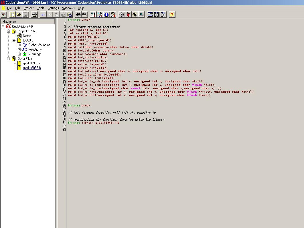

Ok ich habe jetzt mal das so gemacht wie du es gesagt hast.
Wenn ich jetzt in CodeVision "Convert to Library" ausführe dann kommt
immer diese Fehlermeldung:
C:\Programme\CodeVision\Projekte\T6963\lib\glcd_t6963.h isn't a
C file.
So das schaut ja mal gut aus! Du musst nur noch in deine c Datei gehen
( einfach anklicken, dass die c Datei aktiv ist) und dann convert to
Library sagen dann müsste es funktionieren!
