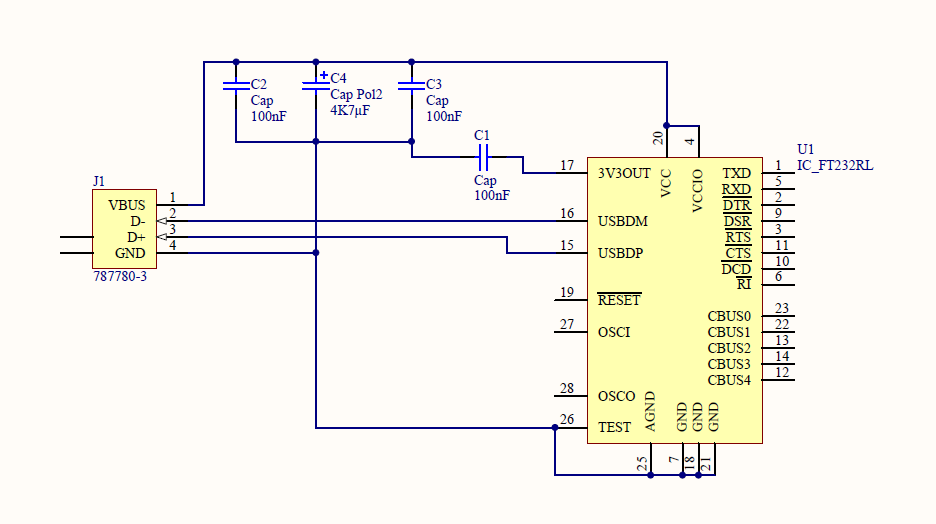

von Janni (Gast)
Moin moin, liebe Mitleidenden :)
Ich hab mich hier gerade mal an den FT232R von FTDI gewagt, sieht ja in
den docs und app notes gar nicht so schlimm aus - dachte ich. Bin
natürlich prompt auf die Nase gefallen:
- Schaltung wie in der Dateianlage dargestellt aufgebaut
- USB angeklemmt
- Windows 7 x64 meldet sich brav mit dem "USB-Gerät Einhängesound"
- Gerät wird als "Universal Serial Converter" angezeigt
- Windows meldet zum "USC" --> "This device cannot start. (Code 10)"
Wenn ich mit solchen Tools wie 'usbview' von FTDI auf das device gucke,
sehe ich folgende Informationen:
Device Descriptor:
bcdUSB:             0x0000
bDeviceClass:         0x00
bDeviceSubClass:      0x00
bDeviceProtocol:      0x00
bMaxPacketSize0:      0x00 (0)
idVendor:           0x0000
idProduct:          0x0000
bcdDevice:          0x0000
iManufacturer:        0x00
iProduct:             0x00
iSerialNumber:        0x00
bNumConfigurations:   0x00
ConnectionStatus: DeviceFailedEnumeration
Current Config Value: 0x00
Device Bus Speed:     Low
Device Address:       0x00
Open Pipes:              0
Ok, ich bin von der Standardbeschaltung in soweit abgewichen, als daß
ich 3V3OUT mit 100 nF statt 10 nF gegen GND gesetzt hab, aber daran
sollte das wohl hoffentlich nicht liegen - hab da schon ganz andere
Dinge gesehen, die dennoch liefen.
Da der FT232R sich wohl in irgendeiner Form beim System meldet, aber
keine PID und VID übertragen bekommt, bin ich natürlich gekniffen, was
die Bearbeitung mit mprog oder so angeht.
Sieht jemand von Euch auf den ersten Blick gleich mal einen Klassiker
unter den FTDI-Experimentierfehlern? Wenn ja, bitte erspart mir doch die
elendige Sucherei!
Vielen Dank,
Janni
von c1 (Gast)
also ich würd sagen C1 gehört von 3V3OUT gegen Masse
von TK (Gast)
Soweit ich das sehe, ist die Schaltung OK.
Jedoch solltest Du einfach mal eine Induktivität in die VCC-Leitung
einbringen - wie in der AppNote von FTDI beschrieben.
Ein weiterer Test wäre den RESET Pin über einen PullUp nach VCC zu
legen.
Der darf laut AppNote zwar offen bleiben - aber Sicher ist Sicher.
Nur zum Test solltest Du auch mal probieren, ob jeweils ein 47pF
zwischen
D+ und GND bzw. D- und GND weiterhilft (da gab es mal Probleme mit der
BM Version!)
Und zum Schluß mal den aktuellsten Treiber für WIN7 64bit direkt von
FTDI laden.
Ach ja - was sagt denn FT_PROG? (kann der evtl. das Device scannen??)
TK
von Thorsten S. (thosch)
Schaltplan sieht O.K. aus, aber was hat denn C4 für einen Wert?
4K7µF sind doch hoffentlich 4,7µF und nicht etwa 4700µF ...
Gruß,
Thorsten

von Janni (Gast)
--> Korrekt, ist nur in den (nachträglich) aus der Erinnerung
zusammengeschusterten schematics durcheinandergekommen - in der
Schaltung geht der auch gg GND.
--> Auch das hab ich nur in den schematics verbaselt.  (Mehr Kaffee!!)
Die anderen Tips (Cs an die USB-Datenleitungen, RESET via pull-up an
Vcc) werd ich gleich mal umsetzen! Danke! Mich ärgert gerade, daß ich
hier meine Platine nicht posten kann - ich halte eine fehlerhafte
Bestückungsarbeit momentan für am wahrscheinlichsten. Die Biester sind
ja auch sowas von fizzelig klein :)
Vielen Dank erstmal an alle Helfer!
MfG,
Janni
von Christian R. (supachris)
Das komische ist, dass Windows beim Anstecken zunächst mal sagt, dass es
einen USB Serial Converter gefunden hat. Also muss zumindest zeitweise
mal was sinnvolles in den USB Descriptoren drin gestanden haben. Wenn da
immer nur VID 0000 und PID 0000 gewesen wäre, wäre das nicht gekommen,
sondern gleich die Fehlermeldung, dass das gerät nicht erkannt werden
kann.
von Janni (Gast)
Yay. Super-Janni kann alles :)
War wie erwartet ein Bestückungsfehler, hab heldenhaft D+ und D-
verpolt.
^^ Das wird durch den D+/D- Kram nicht unmysteriöser... frag mich nach
Sonnenschein. Nun funzt alles bestens.
Vielen Dank für Eure Bemühungen in meiner Sache!
MfG,
Janni
